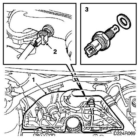

Hallo Stefan,
also der "Übeltäter" ist der Temperatursensor im Saugrohr, entweder hat das Kabel/Stecker einen Wackelkontak oder der Fühler ist defekt, hier dazu noch mal ein Bildchen:
Temp Sensor!

SUPER! Besten Dank! Nun kann ich wieder ruhig schlafen :thumbsup :thumbsup :thumbsup
