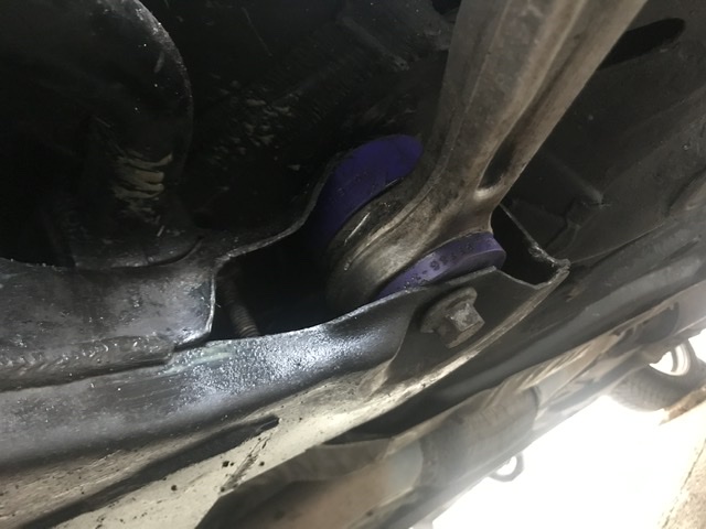

Gibt es jemanden der schon erfolgreich das Gewinde an der Karosse zur Befestigung des Hilfsrahmens repariert hat ?
Nach meinem Verständnis muss im Fußraum das Blech rausgetrennt werden um an die Mutter zu kommen, eine einfachere Variante ohne schneiden wäre toll.
vielleicht hat jemand eine Idee ?
Was ist denn mit dem Gewinde?
Bei mir hat es ausgereicht das Gewinde mit einem Gewindebohrer nachzuschneiden. Danach mit einem neuen Bolzen wieder eingebaut.
Gesendet von meinem BLA-L09 mit Tapatalk
Ich bin gestern oder vorgestern hier im Forum über einen reich bebilderten Beitrag zum Thema gestolpert. Reparatur mit HeliCoil. Aber bitte frag mich keiner genaueres... ;)
