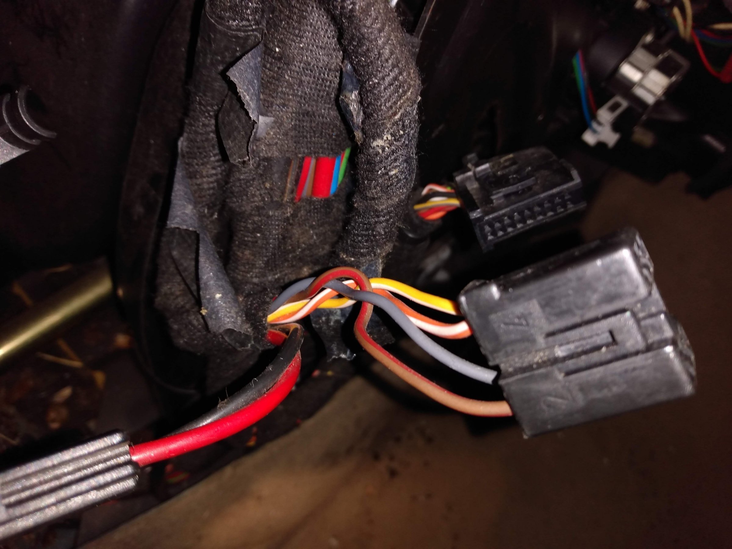

Stecker hinter vorderem Teil der Mittelkonsole
für was sind diese 3 Stecker?

Links ist Strom für den optionalen AS3 Verstärker
Rechts vorne sind die Lautsprecherkabel für Türlautsprecher
Im Hintergrund ist der VDA Stecker für die Telefonvorüstung
