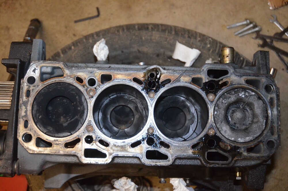

Kurzes Feedback Maserati mit Ölbefüllung 10W60? vom (privaten) Motorinstandsetzer:
Pleullagerschaden/eingelaufene Kurbelwelle kann nicht ausgeschlossen werden (Motor wurde noch nicht geöffnet)...
Deshalb auch die Anschaffung der black beauty, die darf mich ab morgen, mit Wechselschild, hoffentlich zuverlässiger begleiten...
https://www.saab-cars.de/threads/saab-die-5te.73112/
Um ehrlich zu sein, hätte ich da jetzt liebend gerne gegen die Forenetikette verstoßen und das Molibdenöl oder wenigstens das Additiv davon genommen, ceratec hatte ich eingefüllt, das hat aber wohl nicht geholfen...
Oder zumindest mein 10W60 eingefüllt.
Das Öl war optisch neu, gut bei so einem Motor wäre sicherlich eine Ölanalyse hilfreich gewesen...
Kühlsystem war wohl auch verkalkt, was der Zitronensäuretest gezeigt hat...
Natürlich weiß ich, wen er überhitzt hätte, das dass Öl dann nicht Schuld ist.
Allerdings wurde er sehr moderat, bei ich glaube maximal 16°C Außentemperatur bewegt.
Aber, hätte hätte Fahrradkette... :top:
Werde jetzt erstmal runter kommen und mir dann in Ruhe überlegen ob AT Motor, neu aufbauen oder Ricardo/eBay...
