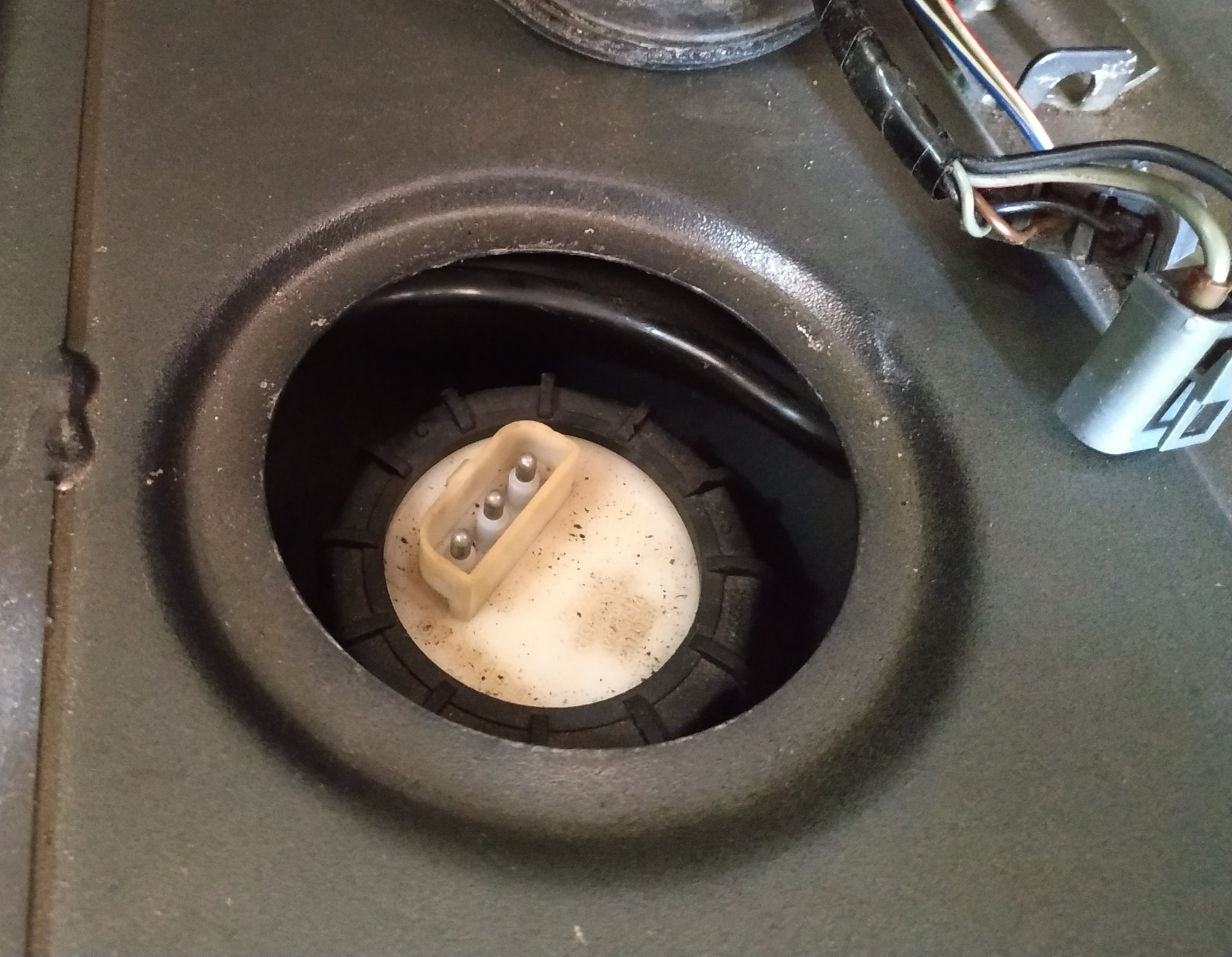

nach dem Ausbau des Ladebodens die rechte der kreisrunden Abdeckungen ausbauen und den 3 poligen Stecker des Tankgebers abziehen.
Am Stecker selbst befinden sich wie gesagt 3 Kabel. Grau verbindet das Zeigerinstrument, braun die Warnlampe. Schwarz ist Masse.

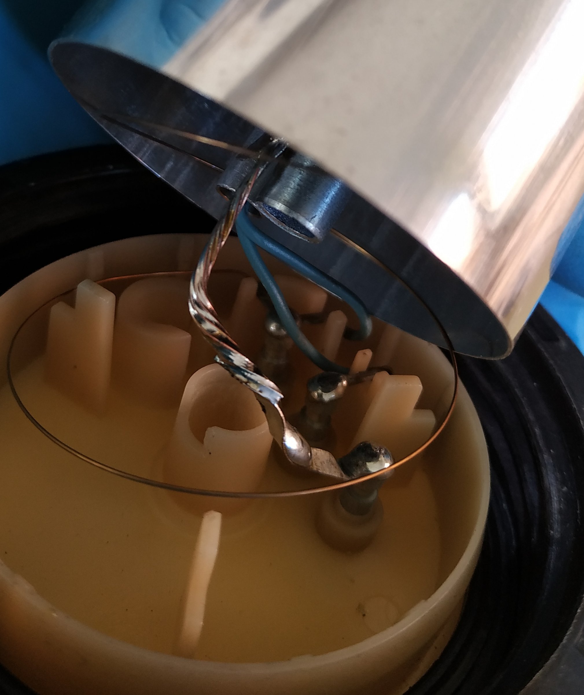

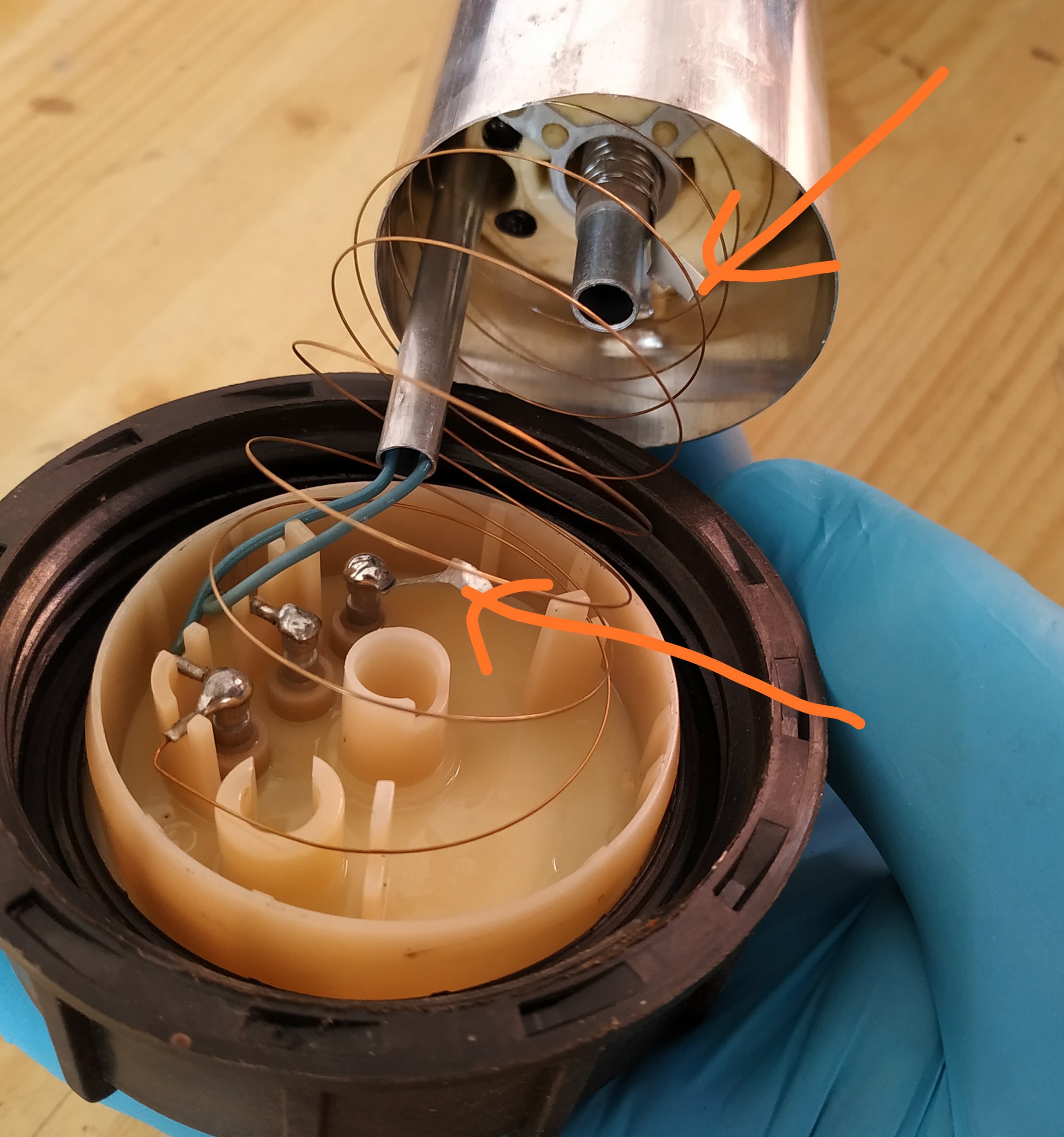

Bei mir war die Verbindung der mittigen Masse im Sensor und dem Stecker am Deckel des Sensors abgebrochen.

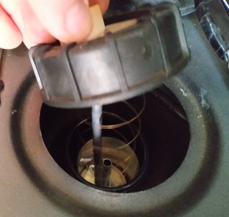

Normalerweise ist der Sensor im Tank zusammen mit dem Rohr verbaut. Wie auf dem Bild zu sehen, konnte ich den Deckel rausnehmen ohne das Tauchrohr.
Bis auf eines waren alle Kabel und Drähtchen intankt.
Reparatur:
ich habe den Bruch mittels eines ab-isolierten, kurzen Litzenkabels überbrückt. Dazu beide Kabelenden mit den betreffenden teilen verlötet.
Drauf achten, daß das eingelötete Kabel keinen Kontakt zu den anderen Kabeln hat. Ansonsten stimmen die Widerstände nicht, und der Zeiger spielt verrückt.
Danach alles vorsichtig wieder zusammen bauen. Ist sehr fummelig.
Vor dem Einbau Kontrolle: Sensor am Stecker anschliessen und kippen sodass der Schwimmer sich bewegt. Das kippen sollte am Zeiger zu sehen sein.
Im Anhang ein paar Fotos.
