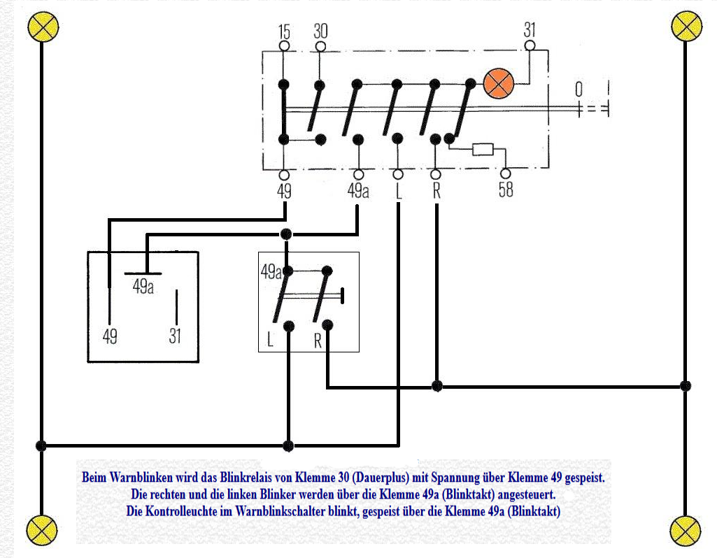

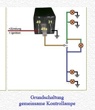

Ich habe kein Modul, ich habe wie ich es mal gelernt habe, die Sache fachgerecht mit den Rückleuchten verbunden. Der werkseitig verbaute Anschluß war nicht vorhanden, so das ich das ganze mit anderen Steckergehäusen verwirklicht habe. Da fing das Problem schon an, ein nachrüsten einer Kontrolleuchte an C2 war ja nicht möglich, da der Wagen die Fahrtrichtungsanzeiger über die Blackbox im Fahrzeug moduliert und den Ton über SID ausgibt.Laut Schaltplan ist das ganze ja wie früher nur ohne Relais. Ich bräuchte ein "Lastunabhängiges Relais mit C2". Sollte ich keine andere Lösung finden, werde ich wohl auf das alt hergebrachte zurückgreifen müssen. sie BilderGrundschaltungmit.png.fc57035ff2de64edf761b93fe38e6e7d.png Warnblinker.png.thumb.png.917132d4d8cdeb40c9bd8ba54021815d.png. Wie gesagt, das wäre das letzte Mittel .:confused::frown:
Wie sieht den Deine Kontrolle für den Anhängerblinker im Moment aus? Deine angehängten Pläne haben damit ja nichts zu tun.

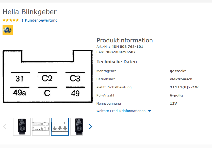

Wie schon geschrieben, konventionell verklemmt, Kontrollleuchte keine und das ist das Problem. Ich habe schon mehrere elektrische Anwendungen im zurückgebaut, Heizbare Heckscheibe auf Zeitrelais ,Innenbeleuchtung z.B.. An meinen Anhängern ohne LED, alles normal, aber wie schon erwähnt, nur mit normalen Leuchtmitteln. Ich dachte erst an dieses Relais, aber ist wohl nicht Lastunabhängig, aber so etwas würde ich dann verbauen.Relais.png.cea9b5309b76ca26ee2cf86143fb6bba.png :top:
Das wird wohl mit LEDs auch nichts bringen, da es für 21W Lasten ausgelegt ist. Ist es sicher, dass es nicht doch irgendein Problem in der Hängerverkabelung ist?
