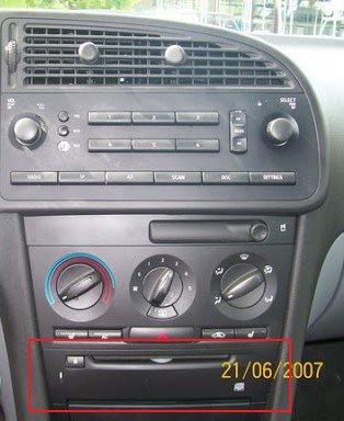

Hallo Thomas,
vielen Dank für deine Antwort, ich dachte mir schon so was. Ich habe mal ein Bild hochgeladen was exakt mein Amaturenbrett zeigt im dem roten Kasten ist jenes Gerät was bei mir duch das Fremdprodukt ersetzt wude. Ich werde mal versuchen ein CD-Deck aufzutreiben ich habe spontan ein Angebot bei ebay gefunden wo ich vermute dass es das ist was auf dem Foto zu sehen ist: https://ebay.us/5SdzcL. Ich kann nicht beurteilen ob der Preis okay ist, aber was anderes gibt es scheinbar nicht.
