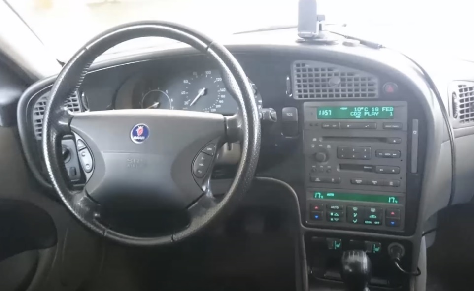

Hallo Zusammen!
Habe da im Netz ein Bild gefunden und wollte wissen was für ein Aufwand das ist die Displaybeleuchtung auf grün beim SID und SCC auf grün zu bringen. Würde mir schon gut gefallen.:proud:
LG
Draken
Der Aufwand dafür beschränkt sich auf den Austausch der Birnchen für die Beleuchtung durch grüne T4.7-LEDs. Gibt es für wenig Geld bei ebay oder Aliexpress. Benötigt werden für SID und ACC-Display 7 Stück.
Allerdings kann ich das Umrüsten nicht empfehlen. In der Nacht leuchten die Displays damit viel zu hell (schon auf deinem Bild bei Tag zu erahnen).
Ich hatte mir dann die Mühe gemacht, die Widerstände der LEDs anzupassen. So waren sie dann Nachts bezüglich der Helligkeit ideal, jedoch am Tag zu dunkel. Schlussendlich habe ich wieder auf Birnen und damit auf Gelb umgerüstet.
Ein anderer Ansatz könnte sein, die gelben Hintergrundfolien hinter den Displays gegen eine andere Farbe auszutauschen.
