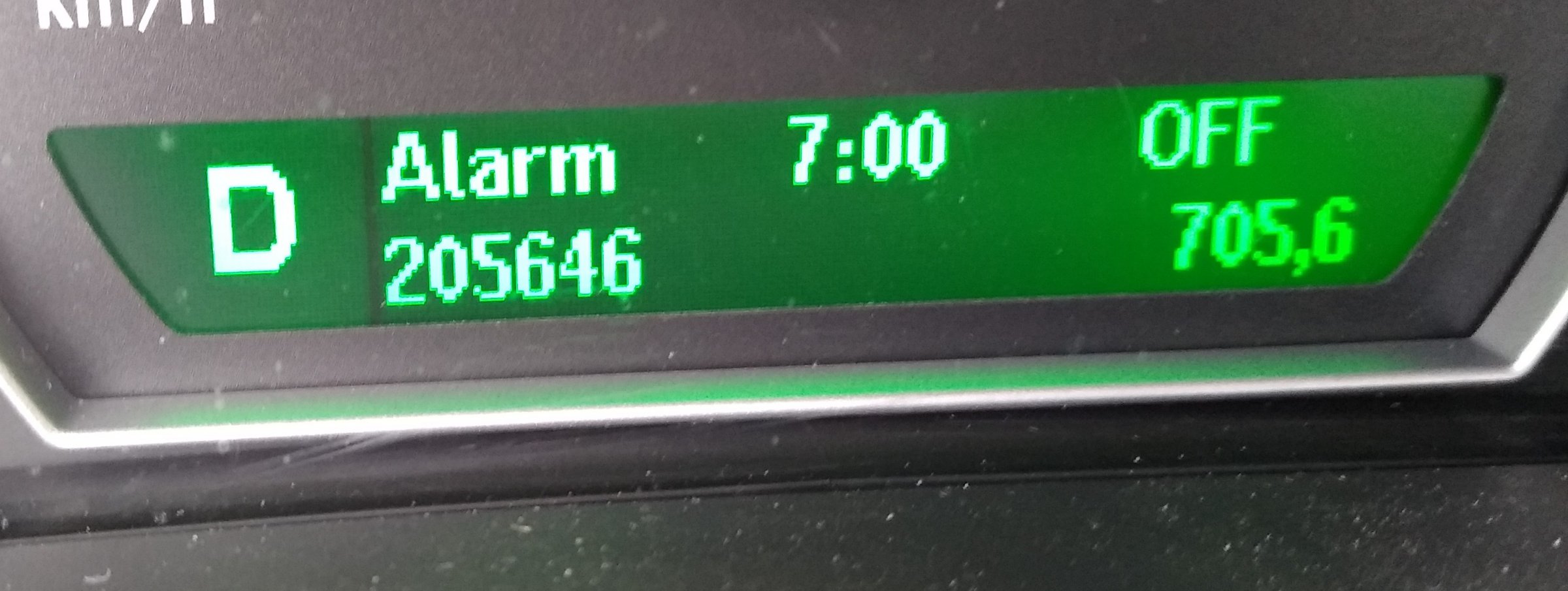

Hallo Leute,
weiß jemand von euch, wie man die Funktion des SID nutzt und einstellt?
Das ist ja nicht wirklich wichtig, aber ich finde es nicht raus.
LG Manfred

Moin Manfred,
eine Bedienungsanleitung vom 9-5 ist nicht vorhanden?
Um den Bordcomputer/SID umzustellen benutzt man die Tastengruppe links am Lenkrad. Mit den Pfeiltasten bewegt man sich durchs Menü und kann die Werte ändern. Mit der Clear-Taste kann man div. Einstellungen rücksetzen oder löschen. Und mit der Set-Taste das jeweilige Untermenü oder die Funktion durch längeres drücken aktivieren um die Werte mit den Pfeiltasten zu ändern oder die Einstellungen mit Clear löschen/zurücksetzen.
Mal als Beispiel (schreibe das so aus der Erinnerung, wenn das so nicht korrekt ist, bitte korrigieren):
Einstellen der Geschwindigkeitswarnung.
Mit den Pfeiltasten zum Untermenue blättern.
Set gedrückt halten bis die Funktion aktiviert ist und der Wert sich mit den Pfeiltasten ändern lässt (ich meine es erscheint ein Cursor und ein Ton ist zu hören).
Jetzt den gewünschten Wert einstellen und danach Set drücken. Jetzt ist der Wert eingestellt und die Funktion aktiviert.
Um das ganze wieder rückgängig zu machen, wieder zum Untermenue blättern und die Clear-Taste dauerhaft gedrückt halten. Es müsste wieder ein Ton zu hören sein und es wird auf die Werkseinstellung zurück gesetzt.
Oh, danke dir!
Das werde ich ausprobieren!!!
LG Manfred
