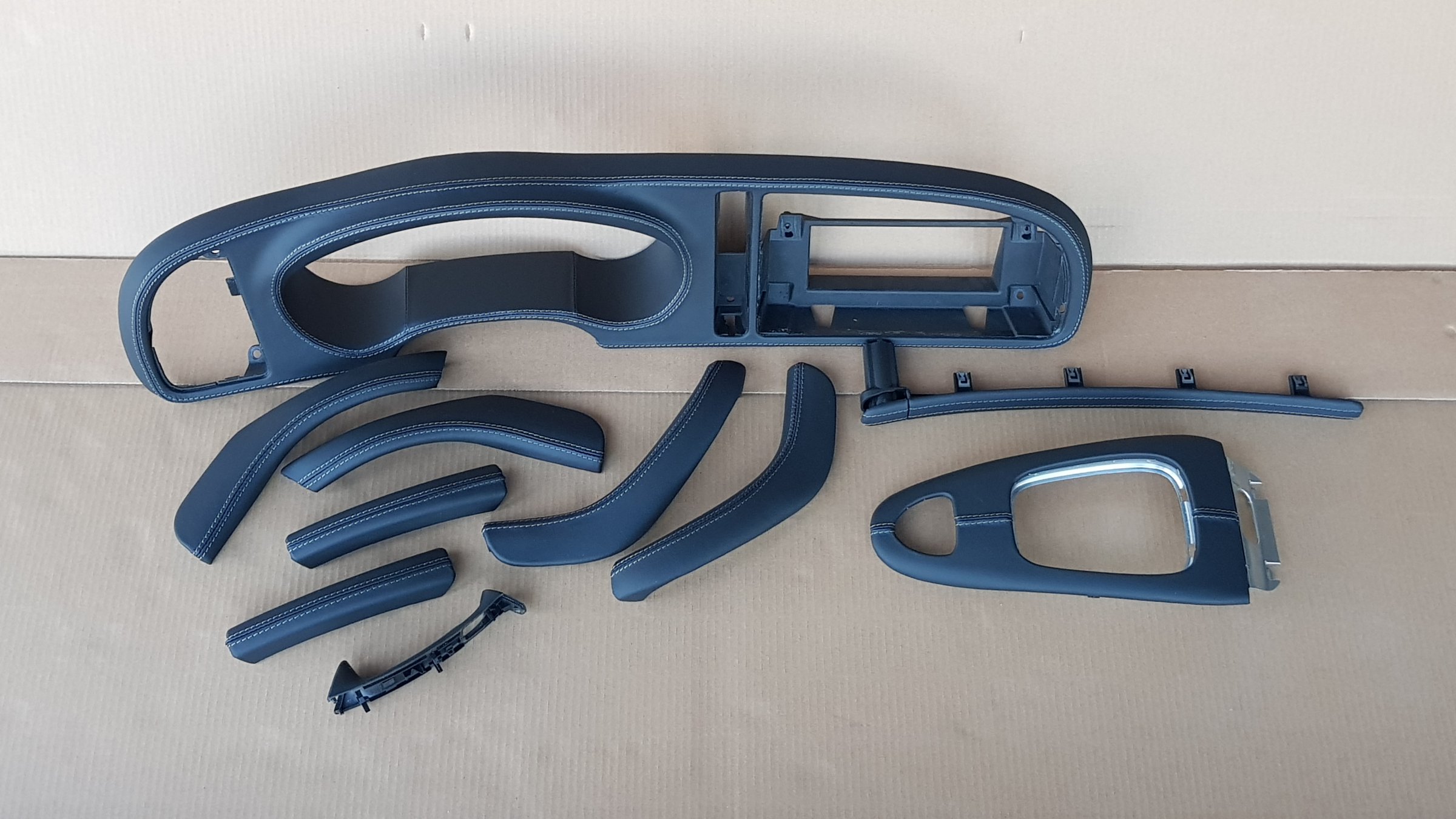

Habe sie gekauft, sehen gut aus und schnelle Lieferung aus Lettland in die Schweiz.
Gibt es aus Osteuropa bei EBay. Qualität soll gut sein - irgendwer im Forum hat die auch.

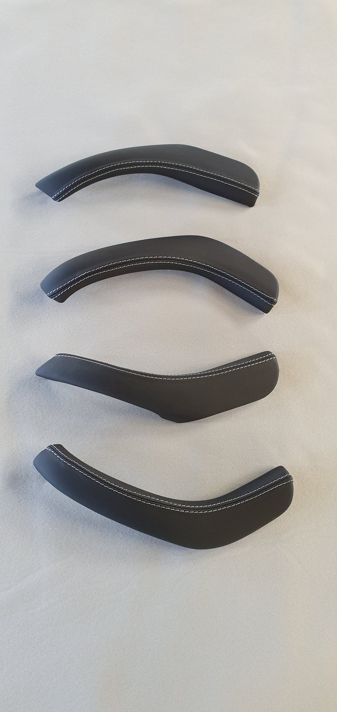

Hallo aus Tschechien Wolf, ich kann folgendes Firma empfehlen: https://www.volantyzkuze.cz/. Ich wollte die Türgriffen auch bei Stephan kaufen, aber zufällig habe ich diese auch hier angefragt.
In 24 Stunden war es fertig inclusiv Demontage und Montage im Ort. 100 Euronen für alle 4 Griffe habe ich bezahlt ... :-) Gruss Milan20191020_134514.thumb.jpg.0fe436b22f8230bfaf7a7c7e6c7d4792.jpg
In 24 Stunden war es fertig inclusiv Demontage und Montage im Ort. 100 Euronen für alle 4 Griffe habe ich bezahlt ... :-) Gruss Milan[ATTACH=full]179731[/ATTACH]
Hallo, klingt interessant. Wie hast Du mit denen kommuniziert? Im iPhone Modus ist die Seite nur tschechisch. D/E könnte ich anbieten.
Viele Grüße Paul
Hallo Paul, leider hast Du Recht. Der Geschäftsführer ist sogar nicht aus Tschechien, sondern aus Mongolien. Er lebt hier schon 25 Jahre und ist sehr nett und freundlich.
Es geht eigentlich um Werk wo näht man die Lenkrads für die nicht nur deutsche Premiumautoproduzenten ... Gruss Milan
Kann ich auch nur bestätigen. Sehr schöne und saubere Arbeit. Teile sind aus Lettland
Ich hatte direkten Kontakt mit Lettland. Er hat meine Spenderteile genommen um Tauschteile zu haben. Alles super.
Steht anderen Herstellern in nichts nach. Ausser im Preis.
