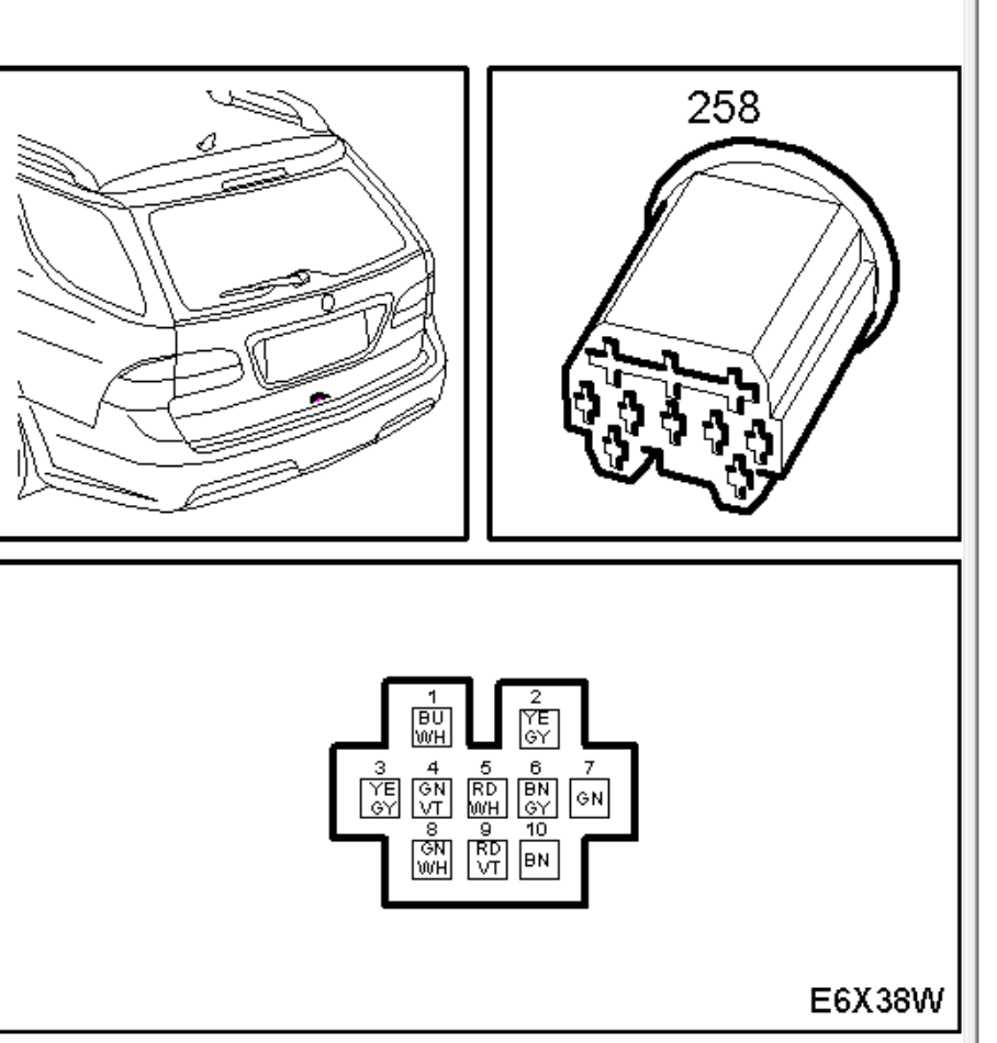

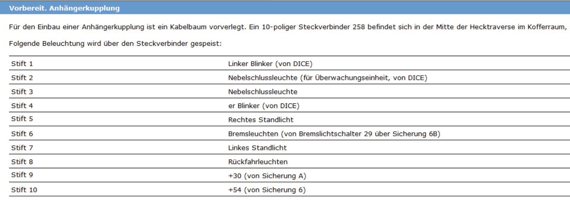

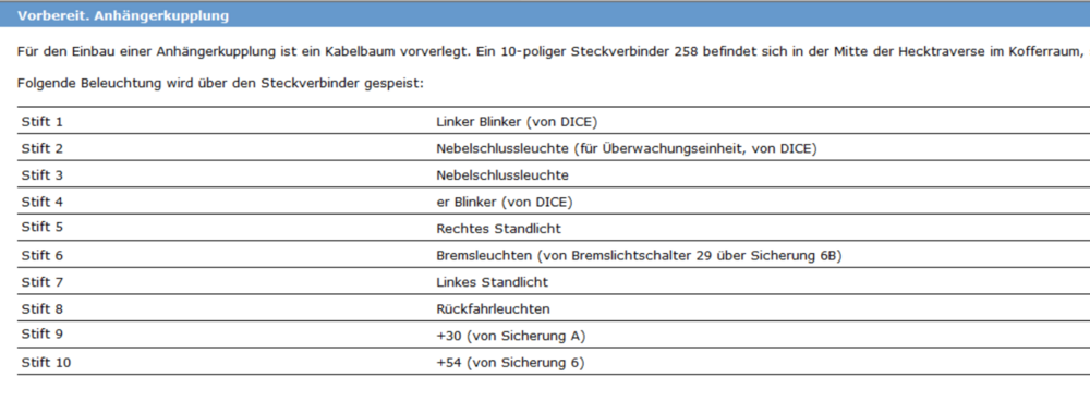

(b) Verstehe ich es richtig, dass mein 1999-er 9-5 b bereits eine Steckdose im Kabelstrang werkseitig "irgendwo liegen hat", in den ich dann einfach den Stecker des spezifischen Kabelsatzes fuer eben diese Anhängerkupplung einstecke und alles passt und funktioniert?

Jaeger, Westfalia, Rameder.
Google und suchen.
Original ist Brink.
Super und vielen Dank!
Ich habe mich fuer den passenden E-Satz entschieden und werde mich wohl fuer einen der genannten Hersteller entscheiden.
