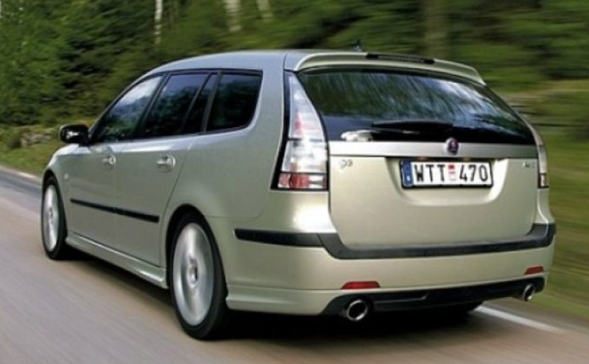

Für den 2005 SC Aero gibts ein nettes OE teil dann gleich den BSR Doppelauspuff dazu und schön ist es. Aber das ist ja schon bei Dir oben. ich glaub da gibts nix anderes

Der Diffusor passt doch allerdings nur an die Modelle ab Baujahr 2008. Wenn ich es auf dem Avatar richtig erkenne, hat Thorsten ein vorfacelift Modell. Hier dürfte das Teil nicht ohne Probleme passen, die Stoßleiste aus Kunstoff ist im Weg.
Einige haben, um dies zu umgehen. Die Stoßstange von Modellen ab 2008 nachgerüstet. Dann kann man den Diffusor verbauen, allerdings fehlt dann an der Heckstoßstange die Kunststoffleiste. Die Symmetrie wäre wieder dahin :dontknow:
Ich habe auch schon 9-3 gesehen, wo in die alte Stoßstange ein Diffusor intergriert wurde. Dürften allerdings komplette Eigenbauten gewesen sein.
Für dein MY ist das nicht so einfach, vll findest hier was aber du wirst vermutlich um eine Customanfertigung nicht herum kommen wenn wirklich was ändern willst. In Schweden scheut man sich nicht z.b. einen Diffusor eines C63 anzupassen und an den Saab zu schrauben.

Ich werde mir wohl den aktuellen Diffusor, naja er ist eher eine Blende, umbauen, mal schauen ob ich etwas passendes in den Kleinanzeigen finde, es gibt ja sehr viele Stoßstangen mit echtem Diffusor.

Mache ich gerne. Ich werde mal schauen ob man funktional überhaupt an Reserveradmulde etc. vorbei kommt um den Unterboden zu verkleiden.
Wichtig ist mir eher dass ich die AHK vernünftig verdeckt bekomme, ich hoffe zwischen zwei Diffusor-Finnen ein keiner Ausschnitt macht ein gutes Bild.
Außerdem werde ich auf 4-Rohr Optik umbauen und es soll dennoch edel aussehen, also werde ich sowieso am Diffusor schneiden müssen.
