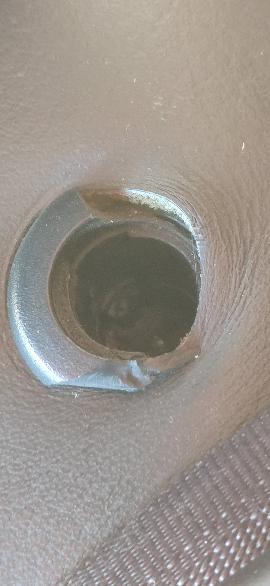

Moin,
das Schloß der Rücksitzbanklehne wurde komplett zerwürgt.
(vom Vorbesitzer...)
Wie bekomme ich denn diese nun wenigstens zum vorklappen gelöst?
Die hier beschriebene Anleitung zum Ausbau des Zylinders würde mich auch interessieren.
Danke im voraus für eure Hilfe.
Gruß Eddy
Der Zylinder fehlt doch???
Moin,
Gruß Eddy
Du hast PN dazu..........
Das sieht so aus, ja..........
