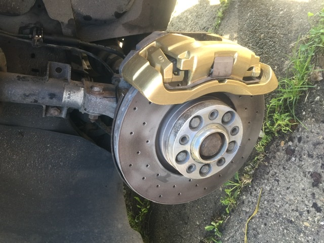

Schau mal in meiner Galerie.
Habe alles bebildert.
Ich denke 150€ sind sehr Fair für eine komplette Bremse mit gelochten Scheiben, Belägen Und Schrauben

Hohlschrauben sollten auch bei den Leitungen dabei sein. Schrauben für die Halter einfach kürzen, Ankerblech etwas flexen und biegen, dann passts schon.
Weiß nicht welche du Schläuche du genommen hast [mention=5919]ATAQE[/mention], aber ich hatte welche von Brembo - da gab es im Gegensatz zu denen von febi bilstein keine Möglichkeit ordentlich zu kontern (kam aufgrund der Ummantelung nur schwer drauf mit dem Schlüssel).
Vielleicht geht es mit anderen besser.
Ansonsten darf man die Leitung oben noch nicht einclipsen.
