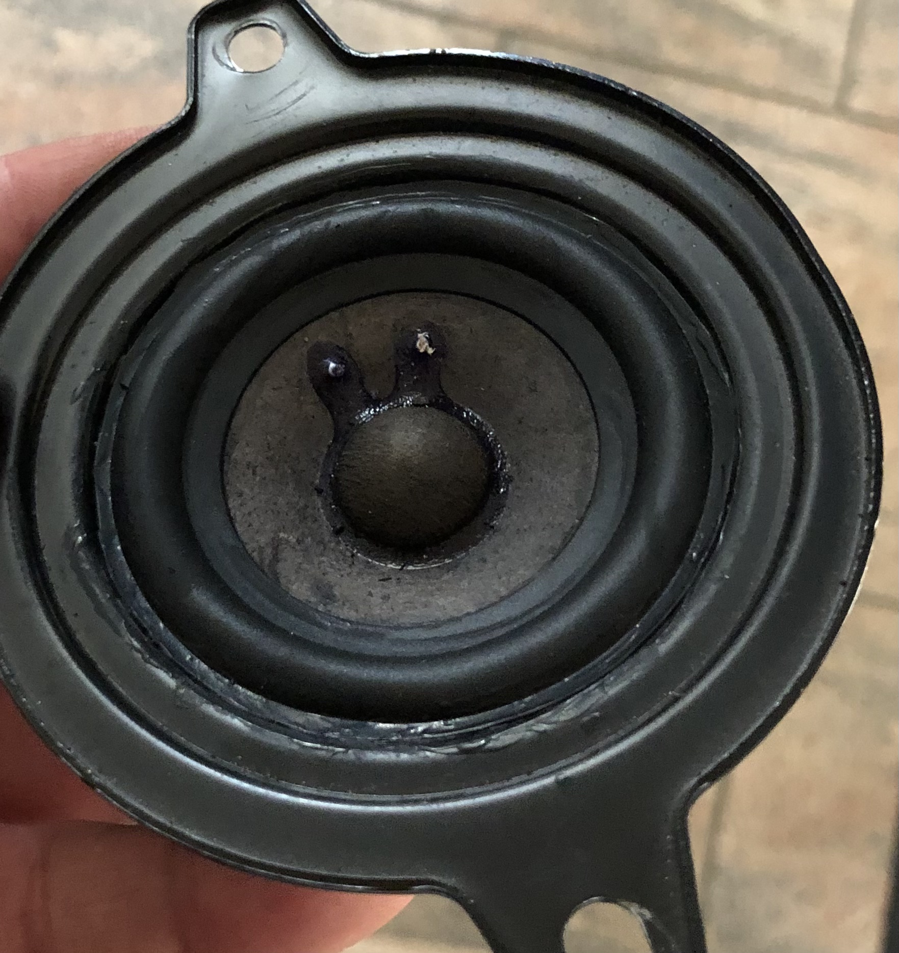

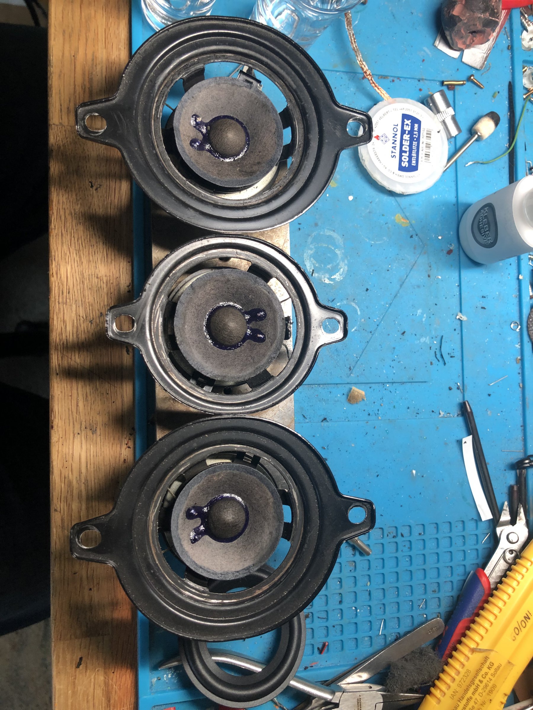

Es gibt 2 mir bekannte Doppelspulen-Chassis
2* 4Ohm Master Audio MA16W - hab ich aktuell verbaut und läuft gut. Hab ihn so im Mittelbereich der Bass-Regelung eingestellt.
Und den Axton 2*2Ohm ATW16 - Der war hier auch gut besprochen worden. ( Noch nicht ausprobiert) Zum Ende der Woche hab ich mein Original-Chassis repariert. Und werde dann vergleichen. Bin gespannt….
Das waren die 3 aus dem Amaturenbrett. In Summe 25€ Aufwand. Die vorderen gibt es übrigens bei Schwedenteile noch in neu. Knapp 40€ Stückpreis…
Kannst Du etwas näher auf das Vorgehen der Reparatur eingehen? Was wird dafür benötigt und wo bekommt man es?
