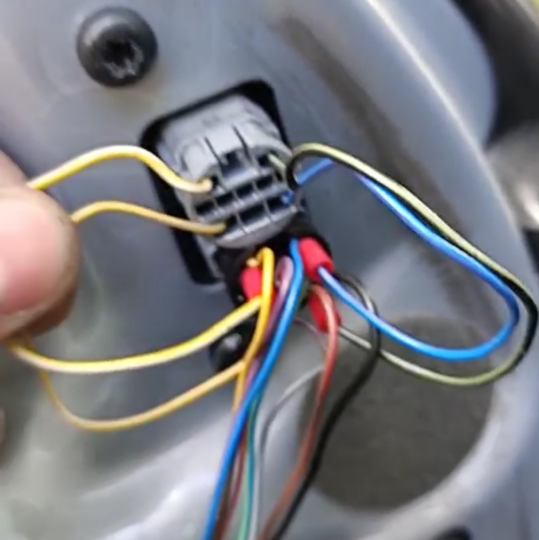

habe bei meinem Saab Elektrische anklappbare Spiegel nachgerüstet inkl. Schalter im innenraum.
Die Normalen Spiegeln haben ja einen Stecker und die anklappbare einen zweiten dabei.. jedoch weis ich leider nicht wohin ich die Kabeln was am zweiten Stecker zu finden sind anschließen muss..
Es wären einmal
Gelb/Weiß
Gelb/Grau
Grün/Schwarz
Blau/Violett
hat da vielleicht jemand eine idee?
Vielen Dank

[mention=266]swedishelk[/mention] danke für den Link. Scheint einfach zu sein. nur werde ich wohl die Spiegeln vorerst manuell schließen müssen bis ich ans TECHII komme
