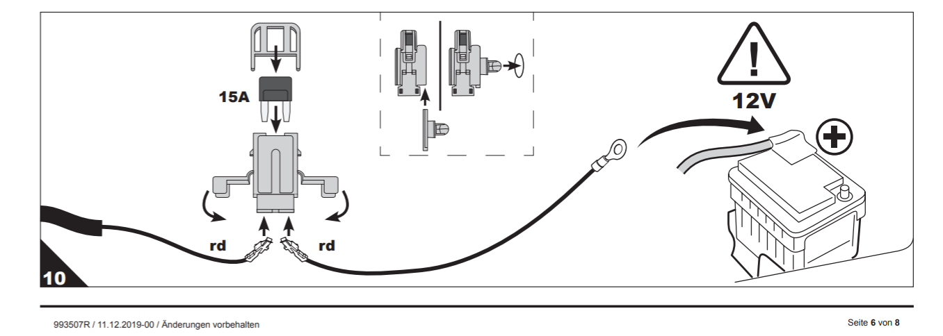

Wie erwartet war der Hinweis in der Anleitung von Erich Jaeger korrekt und hilfreich. Es funktioniert alles wie es soll. Ich habe hier den kompletten Montagebericht zur AHK und des E-Satzes hier angehängt. Evtl. hilft das dem einen oder anderen Selbermacher ja bei seiner AHK-Nachrüstung.

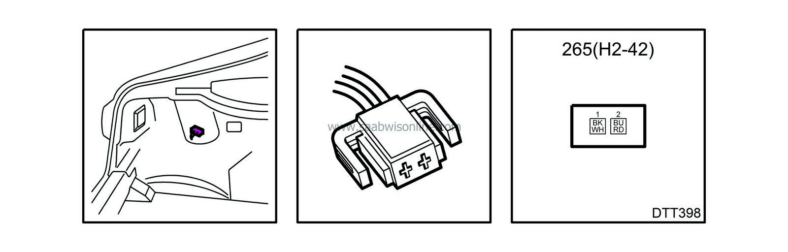

Auf dem Bild ist der Stecker der Antenne, ich habe keinen Zwischenstecker benutzt, sondern das Kabel durchgekniffen und die Enden mit der zusätzlichen Leitung verlötet.

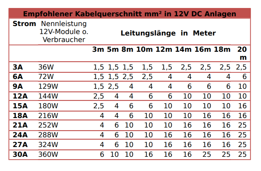

Hier mal ne Richtwertabelle zur 12V Gleichstrom-Verkabelung.

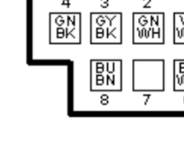

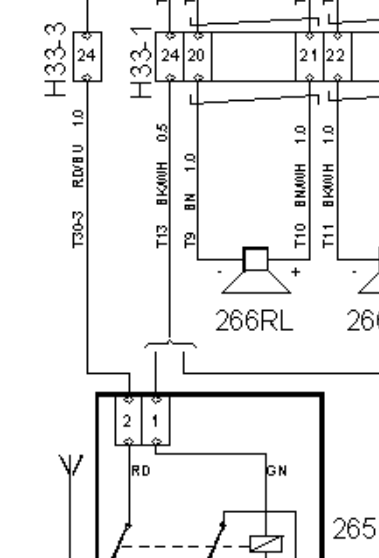

Die Motorantenne (265 von H33-3/ T30-3) hat aber sogar nur 1,0mm² von +30! Damit ist die Leitung mit 2A bereits voll ausgelastet und verschmerzt die bis zu 4 A auch kurzfristig. Der Subwoofer läuft aber eben nicht kurzfristig. Und schmelzen muss die Isolierung ja auch nicht auf einmal, das kann sie auch ganz prima gut peu a peu und die Nachbarn im Kabelbündel dann auch noch gleich mitnehmen. Dazu reichen dann auch 50/60 Watt (vlt 30-45% Lautstärke) am Subwoofer. Happy Kabelbrand :biggrin:

Die Motorantenne (265 von H33-3/ T30-3) hat aber sogar nur 1,0mm² von +30! Damit ist die Leitung mit 2A bereits voll ausgelastet und verschmerzt die bis zu 4 A auch kurzfristig. Der Subwoofer läuft aber eben nicht kurzfristig. Und schmelzen muss die Isolierung ja auch nicht auf einmal, das kann sie auch ganz prima gut peu a peu und die Nachbarn im Kabelbündel dann auch noch gleich mitnehmen. Dazu reichen dann auch 50/60 Watt (vlt 30-45% Lautstärke) am Subwoofer. Happy Kabelbrand [emoji3]
