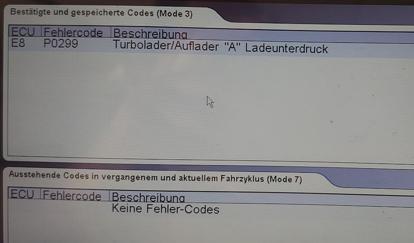

ich war vorletzte Woche in den Alpen (Südtirol). Bei einer Passfahrt (ca. 2200m üNN) gab es auf einmal wie einen "Schlag", die Leistung des Autos war weg und die Motorleuchte ging an.
Den Fehler habe ich auslesen lassen, siehe Bild.
Mein Auto ist ein 9-5 II, Biopower XWD mit Hirsch (260PS).

[ATTACH=full]182999[/ATTACH]
Der Fehlercode deutet auf ein defektes Magnetventil Ladeluft hin……
Hi Thomas,
okay, wundert mich nur, weil ich das Ding vor einem Jahr habe tauschen lassen...
Ist also ein Besuch in der Saabschmiede nötig.
Danke Dir,
Maik
Das stimmt nicht so ganz ,der Fehler sagt nur aus das der Ladedruck zu gering ist! Könnte undichtdichtkeiten bis hin zum Turbolader selbst sein .
Hi Maik, kannst Du mir bitte sagen was dabei rausgekommen ist!?
Habe auch einen 2.0T Aero mit 220PS und den gleichen Fehlercode mit Leistungsverlust.
