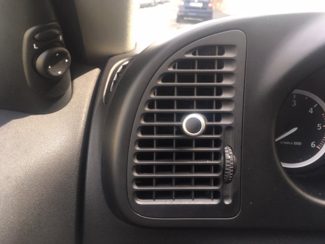

Da ich heute wieder mal einen halben Tag am "Friedhof" verbracht habe um meinen Linear auf eine annehmbare Ausstattung zu bringen ( ..man kommt sich manchmal fast wie Frankenstein vor). ist mir ein 2009 9-3 SC unter die Augen gekommen und ich spiel mit dem Gedanken diese Chrom-matten Knöpfe bei den Lüftungsdüsen in meinen zu verpflanzen. Optisch sehen die Gehäuse gleich aus aber das FL (9-3III) ja ein anderes Armaturenbrett.
Hat das schon wer von euch gemacht?

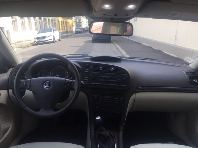

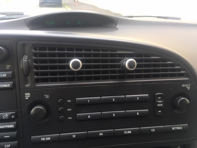

Ist umgebaut :tongue: Die Lüftungsteile links & rechts sind mit dem Facelift gleich nur die mittlere über dem Radio musste umgebaut werden... ich finde es schaut gut aus :smile:

Jetzt sollte ich noch die Covers von den Bedienteilen im Lenkrad anpassen ... das is aber gut :tongue:

Wie hast Du die Knöpfe umgebaut?

Da ja die Regelelemente (wo der Knopf drauf ist) Konstruktionsbedingt anders sind ( FL hat ja oben noch eine Kappe mit dem Metall-Plastik Ring) habe ich die ganze Einheit zerlegt und in umgekehrter Reinfolge mit den neunen Regelelementen wieder zusammengebaut. Der Gummi geht leicht mit einem dünnen Schraubendreher ab. Das zusammensetzen der Gitter mit der Hutze ist da eher ein Spiel aber mit einem 0,75er Lichtdrahr als "Spannvorrichtung auch kein Problem. Zusammen hat das 20 min. gedauert.
