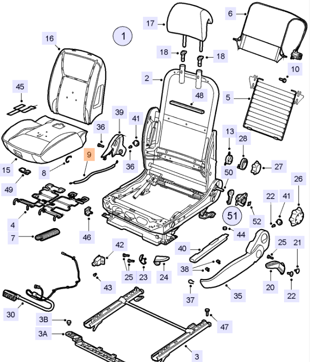

.......schaut ggf eingeschoben/eingehakt vorn aus -
13100008.png.04e8f4e9b674a34bd2b3e268d7cdbb10.png 13100008.png.04e8f4e9b674a34bd2b3e268d7cdbb10.png

Beim Cabrio sind vorne Schrauben, bei der Limousine und Kombi nicht, die Schrauben hinten rausdrehen, den Sitz dann anheben bis sich vorne die Befestigungshaken lösen……
[ATTACH]184322[/ATTACH] [ATTACH=full]184322[/ATTACH]

Auf dem Bild sieht es so aus aber in der Stückliste wird die Anzahl für die Schraube (Pos. 47) mit 4 angegeben
