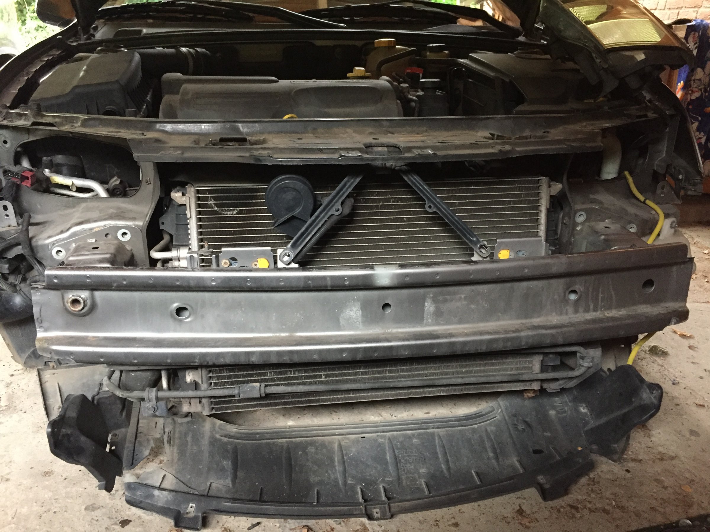

Hallo, wie bekomme ich den Stoßstangenträger vorn von der Karosserie beim Saab 9-3 Cabrio gelöst? Alle Schrauben sind ab. Ich kann mich draufstellen und das Teil bewegt sich trotzdem nicht.
Demontiert werden soll dieses Teil:
Da befinden sich nach lösen der Schrauben noch Schweißpunkte welche ausgebohrt werden müssen..........
Habe Dir etwas dazu geschickt..........
Hat jemand eine Idee woher ich einen passenden Stoßstangenträger bekomme? Ich habe mir aus dem Zubehör einen Träger vom Hersteller Blic schicken lassen. Leider stimmen bei diesem die Abstände der Bohrungen für die Befestigungsschrauben nicht mit den Abständen der Gewinde in der Karosserie überein.
