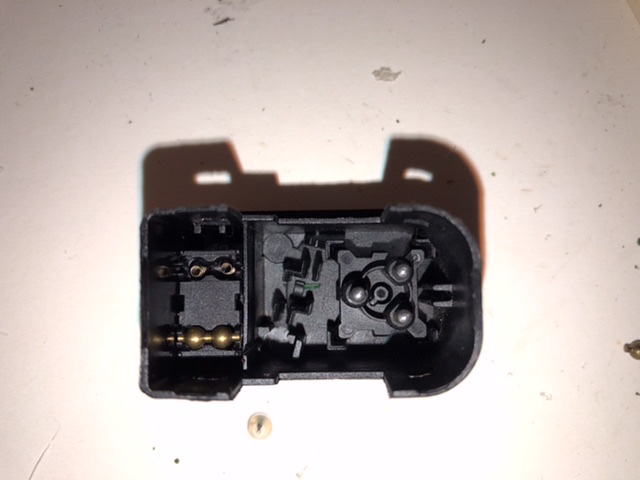

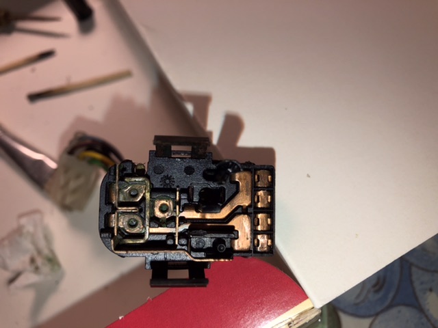

bei dem ersten Thread den ich erstellt habe ist mir eingefallen, dass ich den defekten Schalter für die elektrischen Außenspiegel repariert habe.
Der wollte absolut nicht mehr. Der Tipp den ich gefunden hatte mit dem Kontaktspray hat nur bedingt geholfen-rauf und runter ja aber nicht rechts und links und nur auf der Beifahrerseite.
Also Schalter ausgebaut, zerlegt (Bilder) und gereinigt sowie zusammengebaut. Wie neu.82ECBF1D-C29D-4D12-AEA7-7D35B905FAAA.jpeg.8680ed031fe16e9c45a943e7e775f430.jpegECFCB33E-188E-4B74-848B-4195F050B99D.jpeg.d3fa71a1500fc96aafd9c0468202f9af.jpeg[ATTACH=full][/ATTACH]
