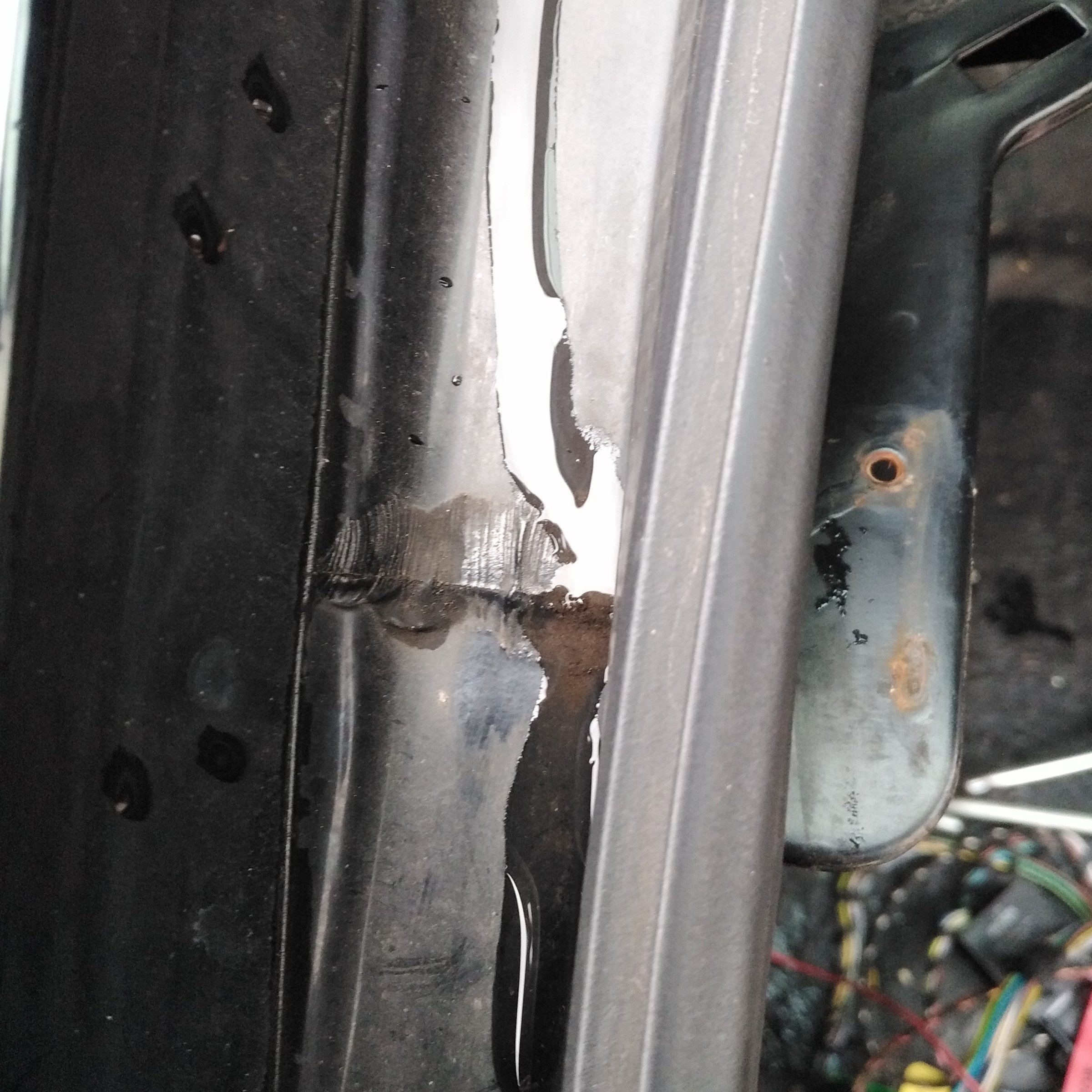

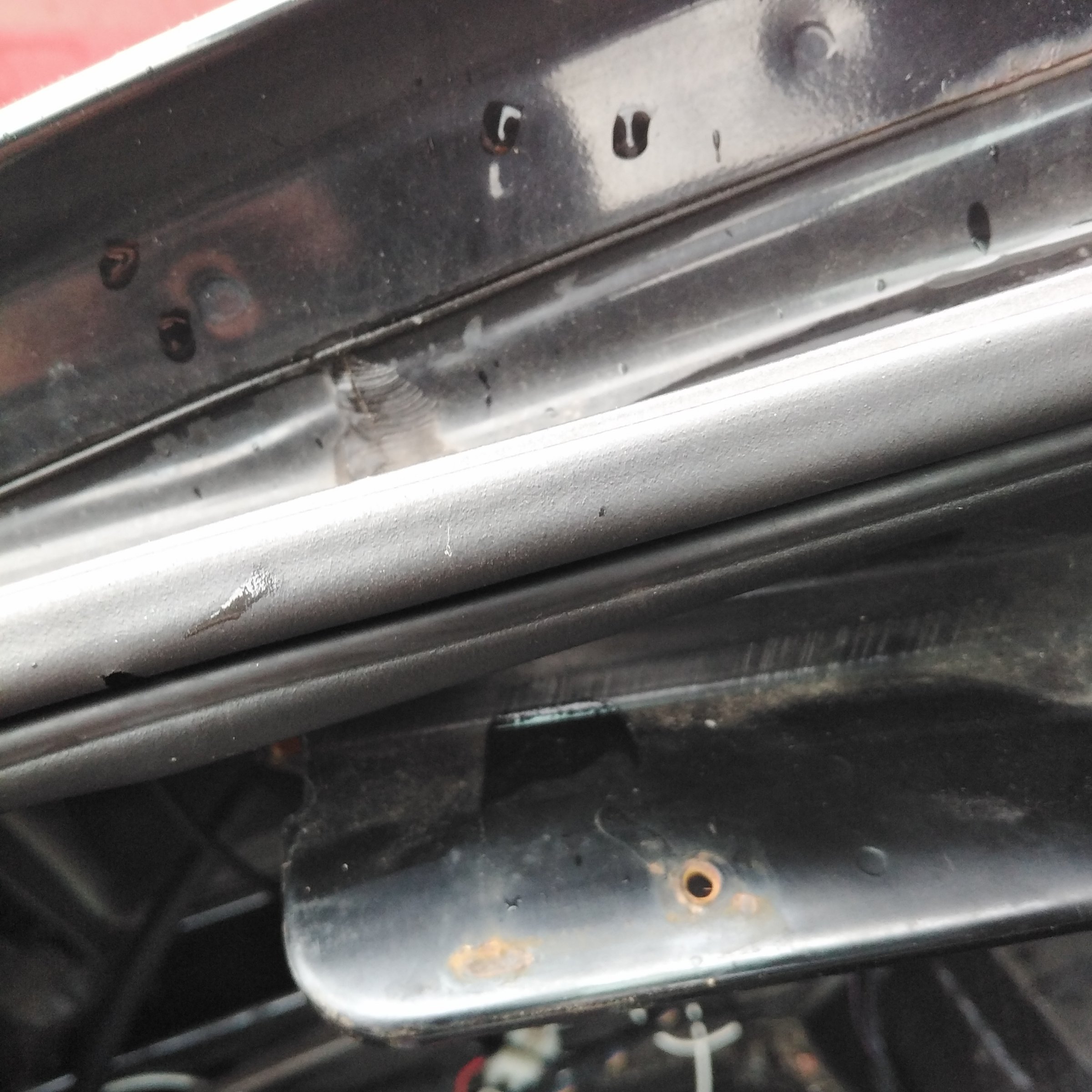

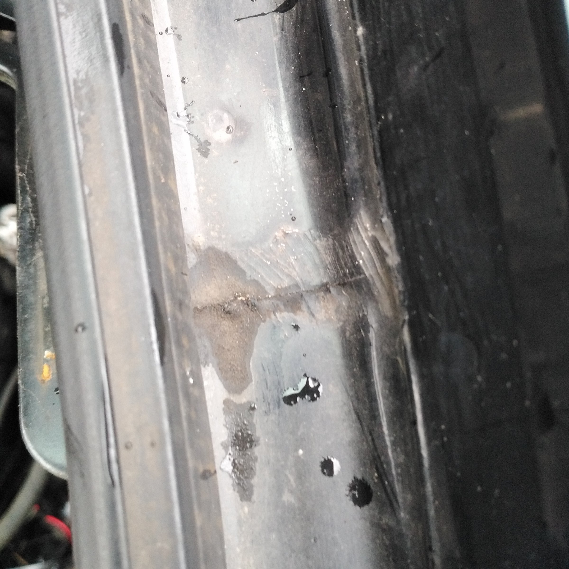

Bei meinen 900 5 Türer von 1995 tritt bei Regen, im Stand Wasser hinten ein, ich gehe davon aus das es an der Stelle reinkommt die mit Karosseriedichtmasse abgedichtet ist..

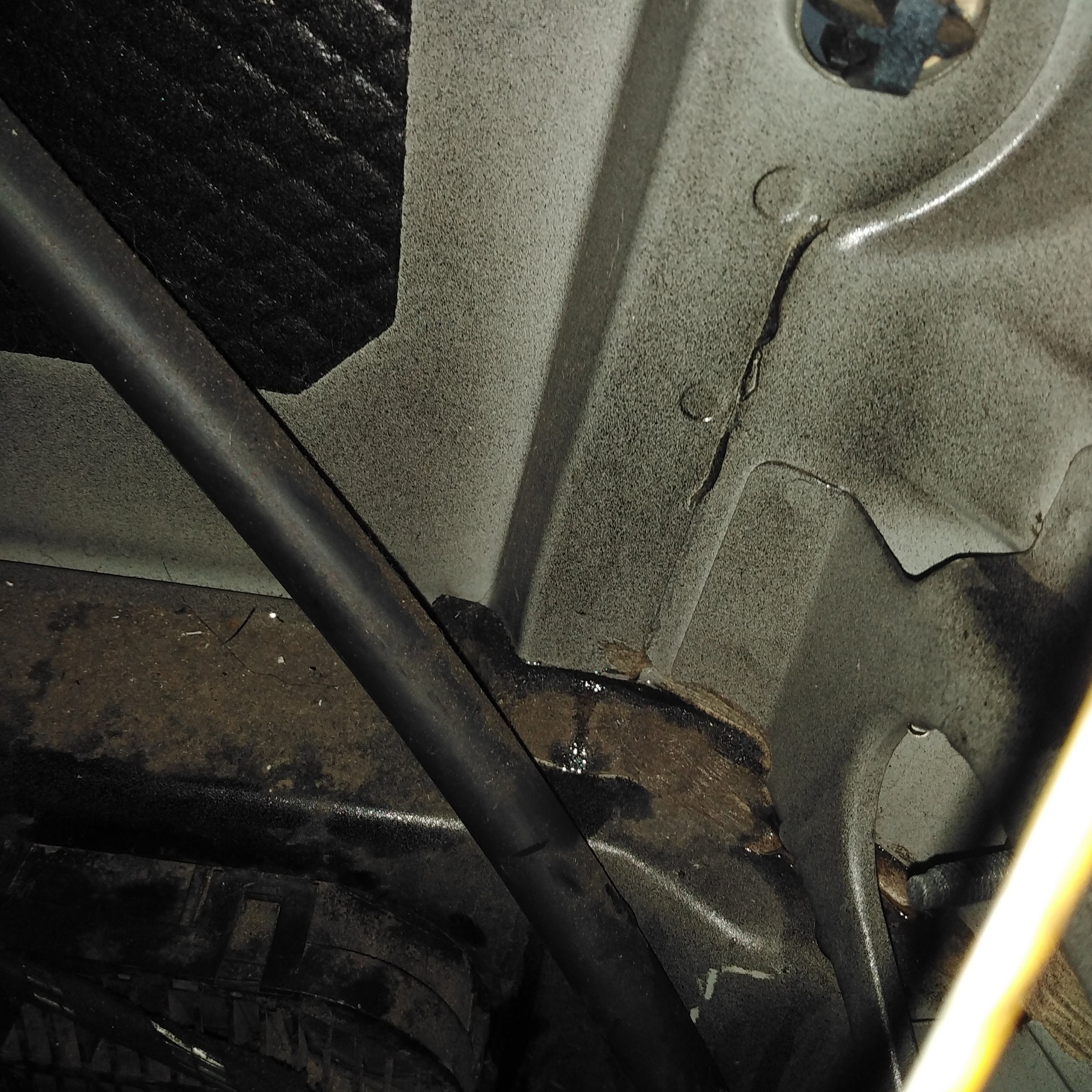

Nach ca 20 km Fahrt kommt das Wasser hinten rechts rein..
Siehe Bilder.
Wie geht man am besten vor??
Alte Dichtmasse entfernen, wenn ja. Wie??
Neue auftragen?
Wie??
Hi, hatte ich mir mir auch. Versuch erstmal die Plastikblende unter deren Lampen.
Die werden ja auch von innen verschraubt und bei mir waren die Dichtungen für die Schrauben schuld für Wasser Einbruch. Sieht dann so aus als würde die nahtabdichtung schuld sein. Ich hab das Problem mit Dauerelastischen fensterkit gelöst.
Ja, die werd ich morgen mal mit karosserie dichtmasse Absichten...
Aber wi gehe ich am besten mit undichter karosseriemasse um??
