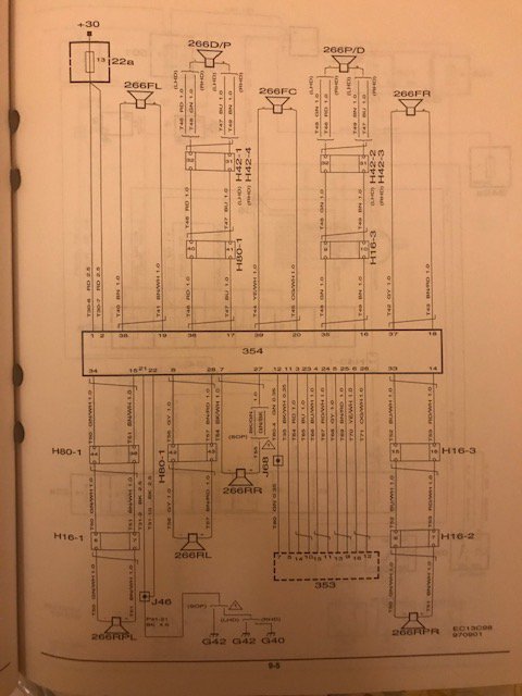

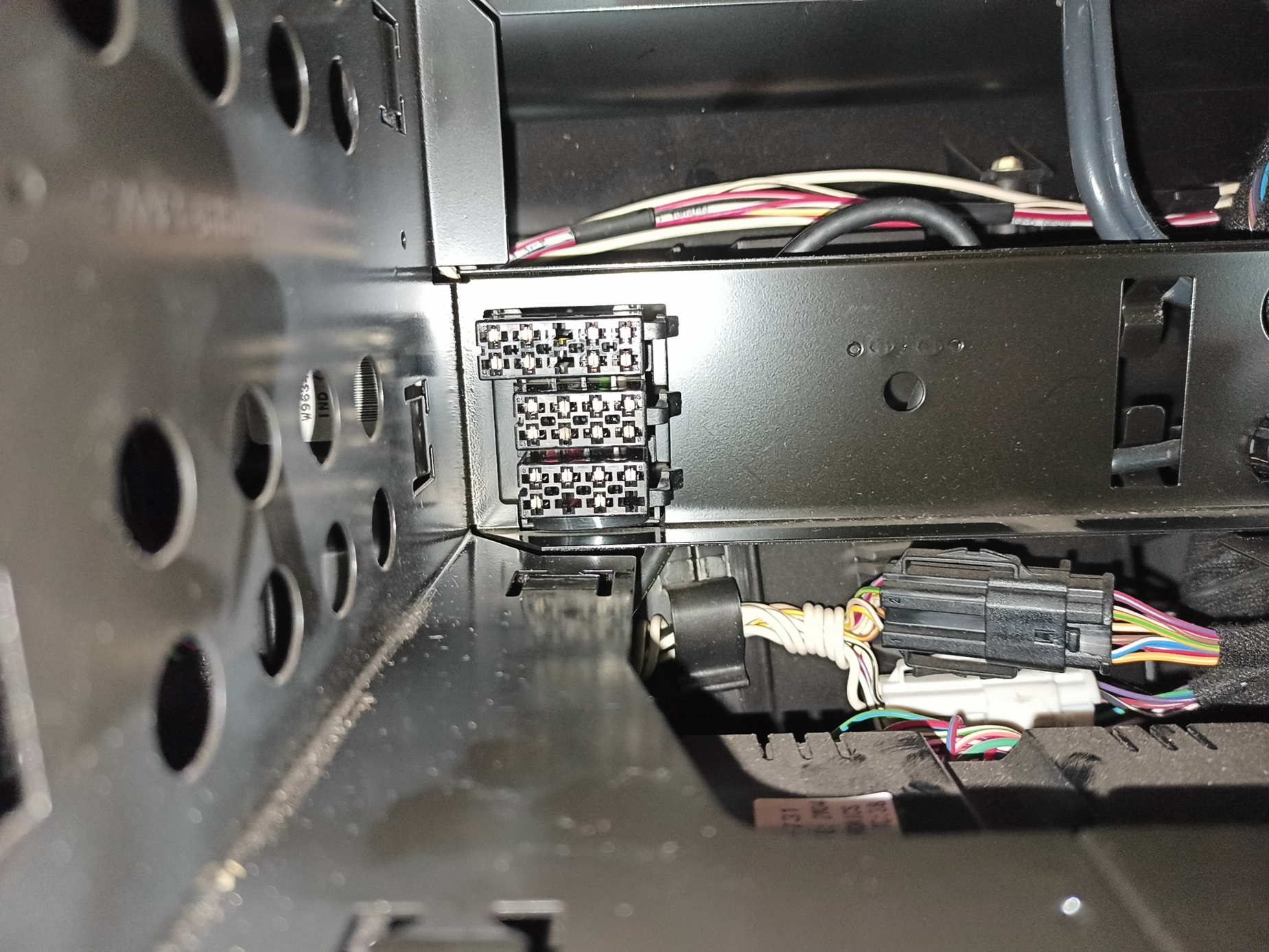

Ist es normal, dass das Radio scheinbar normale Lautsprecheranschlüsse hat, obwohl eine Endstufe vorhanden sein soll? Laut Schaltplänen sollen die Leitungen geschirmt sein. Da ich CD und Cassette habe, gehe ich von einer separaten Endstufe aus

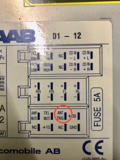

Ach ja, und welcher Pin der Endstufe ist für die Remote Leitung? Habe nur die Muting Leitung gefunden...
Ich vermute, reinste Spekulation. ..
das der Antennen Verstärker Strom Anschluss
auch in der Endstufe das licht anknipst

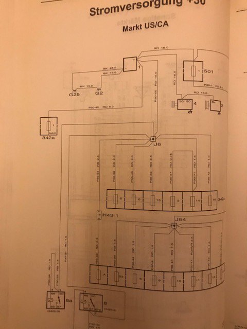

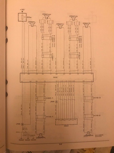

Möglich. Laut Schaltplan gibt es keinen Remote. Würde bedeuten, die Endstufe wird über Zündung geschaltet...
IMG_5736.jpg.df7dd014f847f2bfb7d38b5f294b9d00.jpg IMG_5737.jpg.0487b2073d7c071ab763a0c418fbbee9.jpg IMG_5738.jpg.3cfa7bd7805c99606a14d7f32be8e6fc.jpg
hier mal die papier form, sieht so aus als wenn 2 mal über +30 versorgt wird, und der ist übers zündschloss geschalten.
Genau. So sieht es in digitaler Form auch aus. Dann wird die Endstufe also nur beim Einschalten von Dr Headunit gemutet, um den Einschaltknack zu unterdrücken.

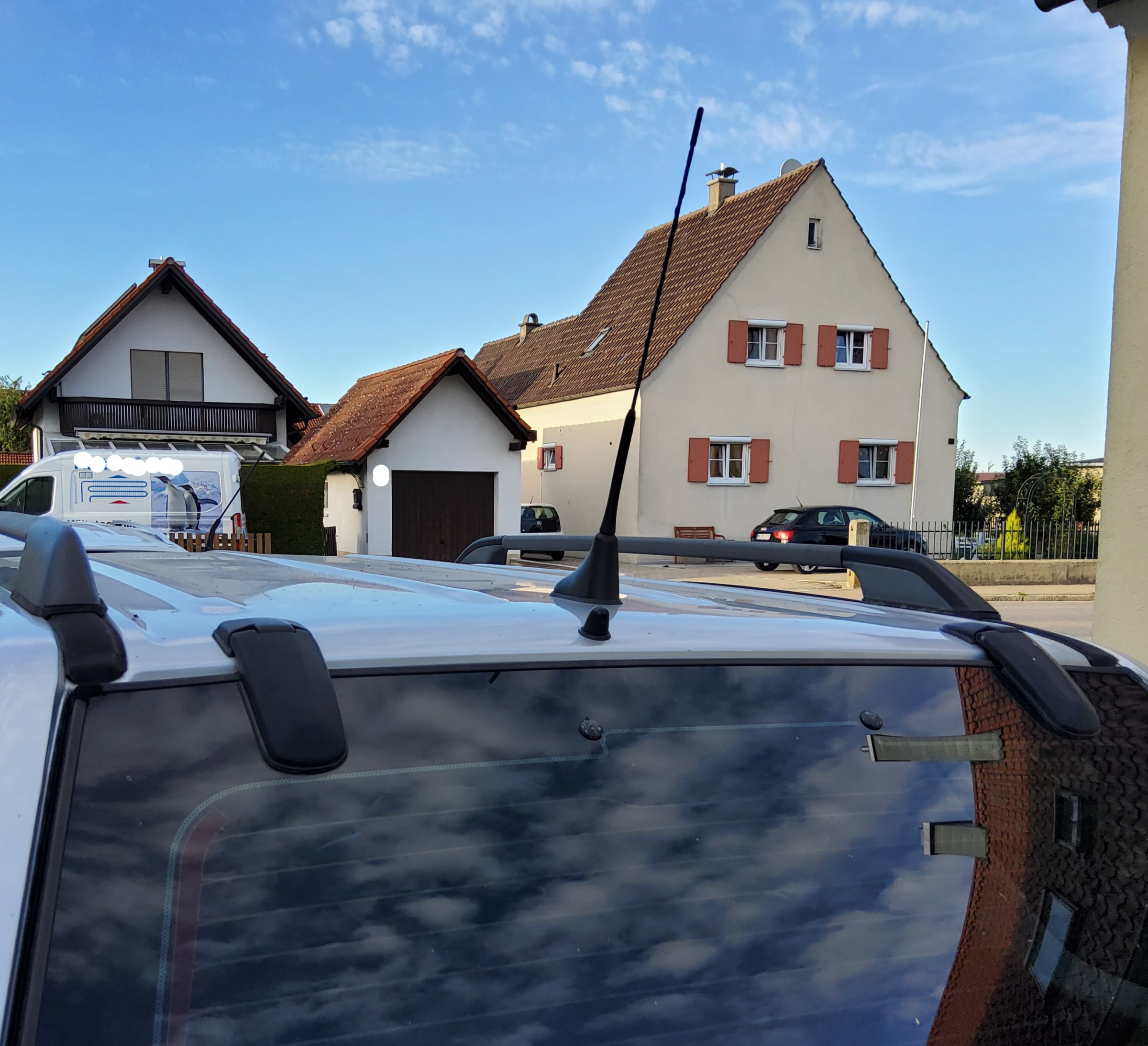

Habe mir eine kombinierte Antenne mit DAB, UKW, GPS und Telefon aufs Dach gebaut. Der Empfang ist um Welten besser als mit dem alten Gelump. Ist von Antennentechnik Blankenburg. Kabel, Adapter und Phantomspeisungen kamen noch hinzu.
Das passende Loch habe ich mit einem Stufenbohrer gebohrt. Den Himmel und die Verkleidungen an der Beifahrersitz vorsichtig gelöst und hinter die A Säluenverkleidung über das Handschuhfach Richtung Radio geführt. Ist kein Saab, würde es aber dort genauso lösen.
Das wäre die letzte Lösung. Will es erstmal so probieren. Radio hören wir eh selten, meist USB/SD.
Wobei, ich habe ja schon die Haiflosse auf dem Dach. Loch ist dann da...

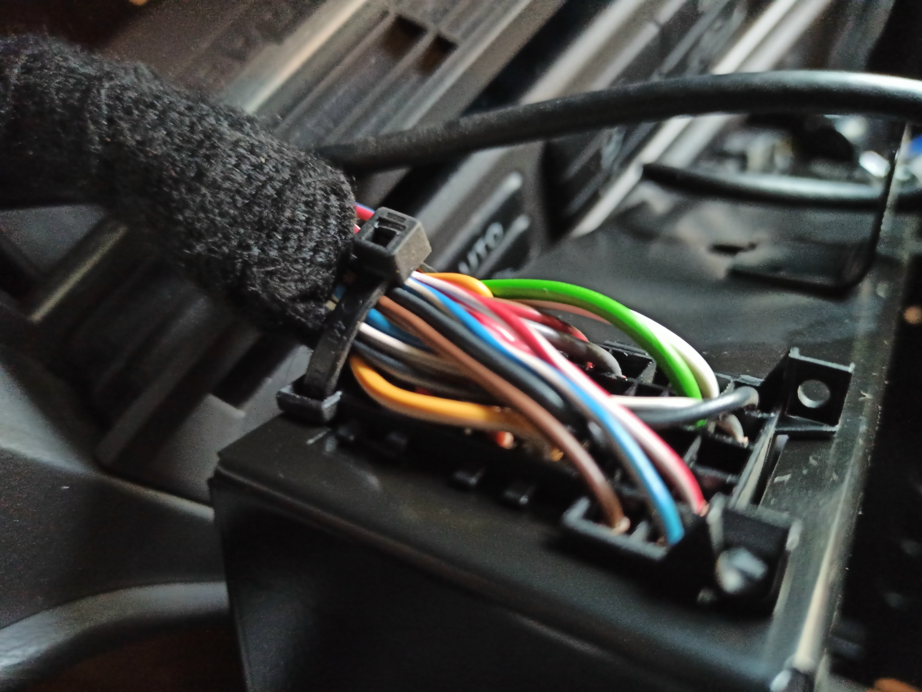

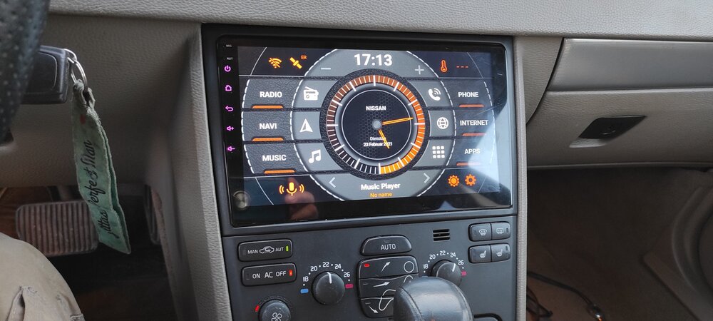

So, eingebaut und läuft soweit.
Nur...
Es lässt sich nur auf Zündung Stellung II einschalten. Gibt es da noch Abhilfe?

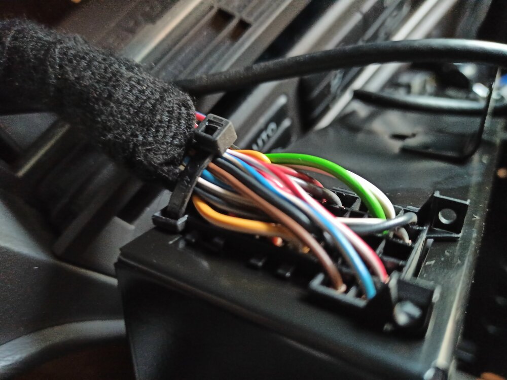

Sooo, und dann habe ich es eben wieder ausgebaut, da die Ingenieure von SAAB Dauer+ und geschaltet+ gedreht haben...

Mit der Widerstandsbrücke funktioniert es erstaunlich gut an der Endstufe des AS2.
Auch der mitgelieferte ISO Adapter passte, bis auf Dauer/geschaltet+. Das muss man dank der Eigenwilligkeit der SAAB Ingenieure drehen. Antennen und USB Ports sind auch einfach zu verlegen, es lässt sich alles ziemlich einfach demontieren.
