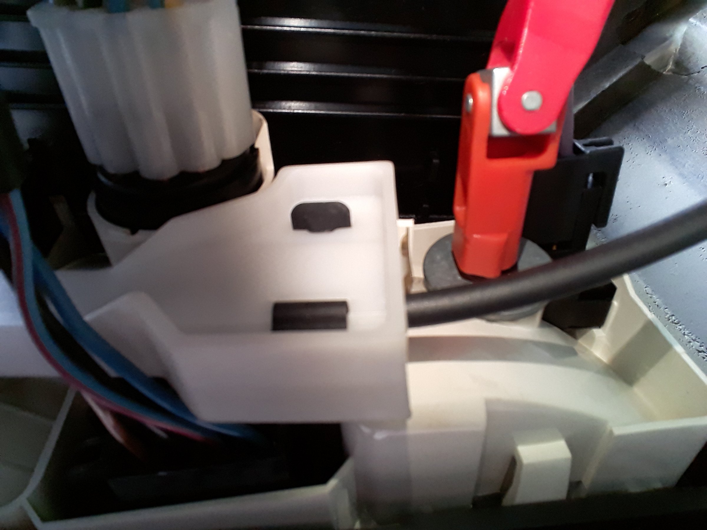

hoffentlich hat sich dein Problem inzwischen schon gelöst. Wenn nicht: ich war da letztens dran und hatte dasselbe Problem. Fotos von der Metallschiene hab ich leider nicht gemacht, aber vielleicht helfen die Fotos trotzdem.
Die Ummantelung wird mit der Klammer befestigt, die wiederum an der Plastikabdeckung befestigt ist (1. Bild)
Aus dem Gedächtnisprotokoll: Bei mir war der entscheidene Trick, das weiße Teil mit Zahnrad ebenfalls zu lösen und dann gemeinsam mit dem Rest (Schiene usw.) wieder zu montieren. Sonst lässt sich die Regelung nicht bis zu beiden Anschlägen drehen.

Viele Dank für Deine Antwort! Ja, habe es schon lösen können, bis jetzt aber noch nicht geschrieben. Mein Problem war, dass, als ich den Zug versehentlich ausgehakt habe, die Metallklammer weggeflogen ist. Das hab ich nicht gesehen, also wusste ich von der Klammer nichts und war ganz schön verwundert, wie man den Zug befestigen soll.
Ein Mal in der Mittelkonsole mit einem Magneten angeln hat es dann offenbart:biggrin:
