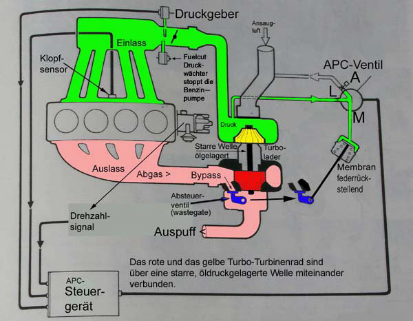

vielleicht hift dir diese Zeichnung die Funktion des Wastegate und des Turbosystems besser zu verstehen :daumenhoch
Wow,
super ^^ Danke!!!
