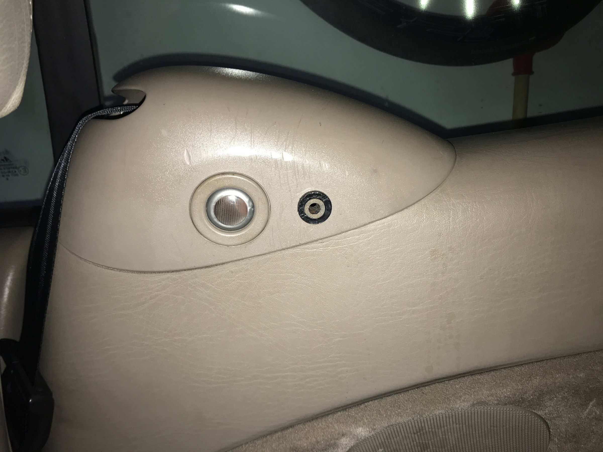

Gehe gleich mal schauen, ob ich da was habe... Gibt es davon Bilder irgendwo?
edit: sind das die beiden runden "Löcher" neben den "Leseleuchten" hinten? Die sind bei mir vorhanden.

Siehe mein edit. Bei mir ist hinten rechts und links neben den "Leseleuchten" je ein rundes Loch vorhanden. Das könnte mit den Buchsen gemeint sein.
Hat sich überschnitten, ist erledigt.
Vielleicht vom Vorbesitzer schon nachgerüstet worden?

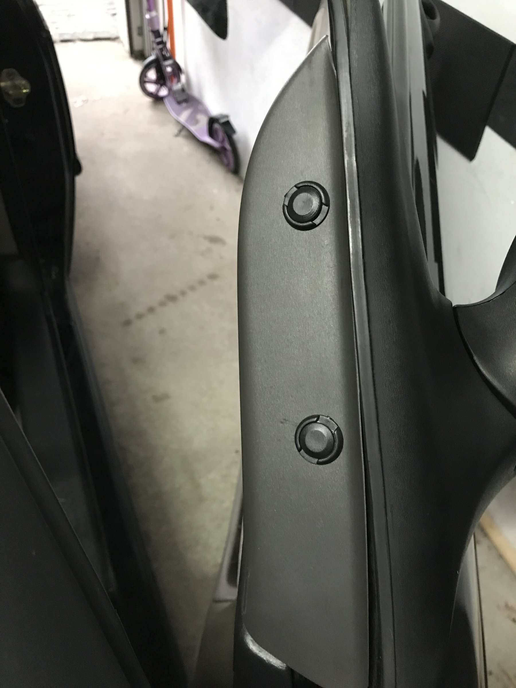

Bei meinem 9-3 sieht das so aus:
Ich denke, dass die unterschiedliche Höhe der Löcher unproblematisch ist. Bei meinem Auto sind allerdings keine Buchsen vorhanden. Nachgerüstet?

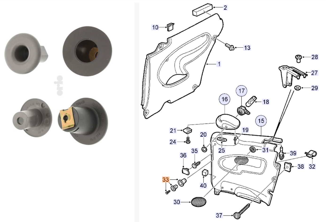

Saab hat das originale Windschott wohl erst ab MY 01 angeboten. Entsprechend auch erst ab 01 im EPC gelistet. Teilenr. ist 5001003.
Noch zu haben hier Einbausatz für SAAB 9-3 I Original-Ersatzteil / (schwedenteile.de)
(Und nicht geklipst, sondern geschraubt mit innerer und äusserer Hülse - da hab ich nämlich schon ein bissl gestutzt. Ganz so mürbe ist mein Hirn dann doch noch nicht ;)

So wie in der Sprengzeichnung in #92: weiter vorn, weiter unten.
