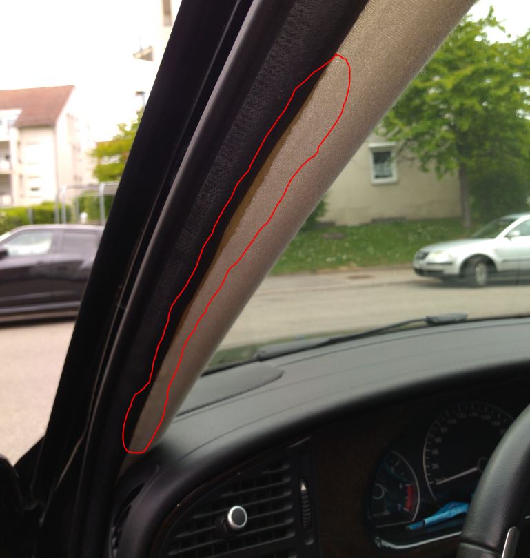

habe ein kleines Problem mit A-Säule Verkleidung. Wie man auf dem Foto sieht, guckt da Unterfütterung raus. Ich habe probiert die Dichtung drüber zu ziehen, aber ohne Erfolg. Das Teil an sich sitzt richtig. Würde hier eine neue Verkleidung dieses Problem lösen?
Ich denke, das ist der Stoff einfach 'geschrumpft'.
Welches Beige hast Du? Das übliche 'gelbe' oder das hellere, grauere Sandbeige? Oder ist das grau und das Foto täuscht? Von ersterem habe ich noch 2 A-Säulenverkleidungen, die ich nicht brauche.
ich fahre Brille, bei mir ist die graue Verkleidung drin. Danke für Angebot!:)
