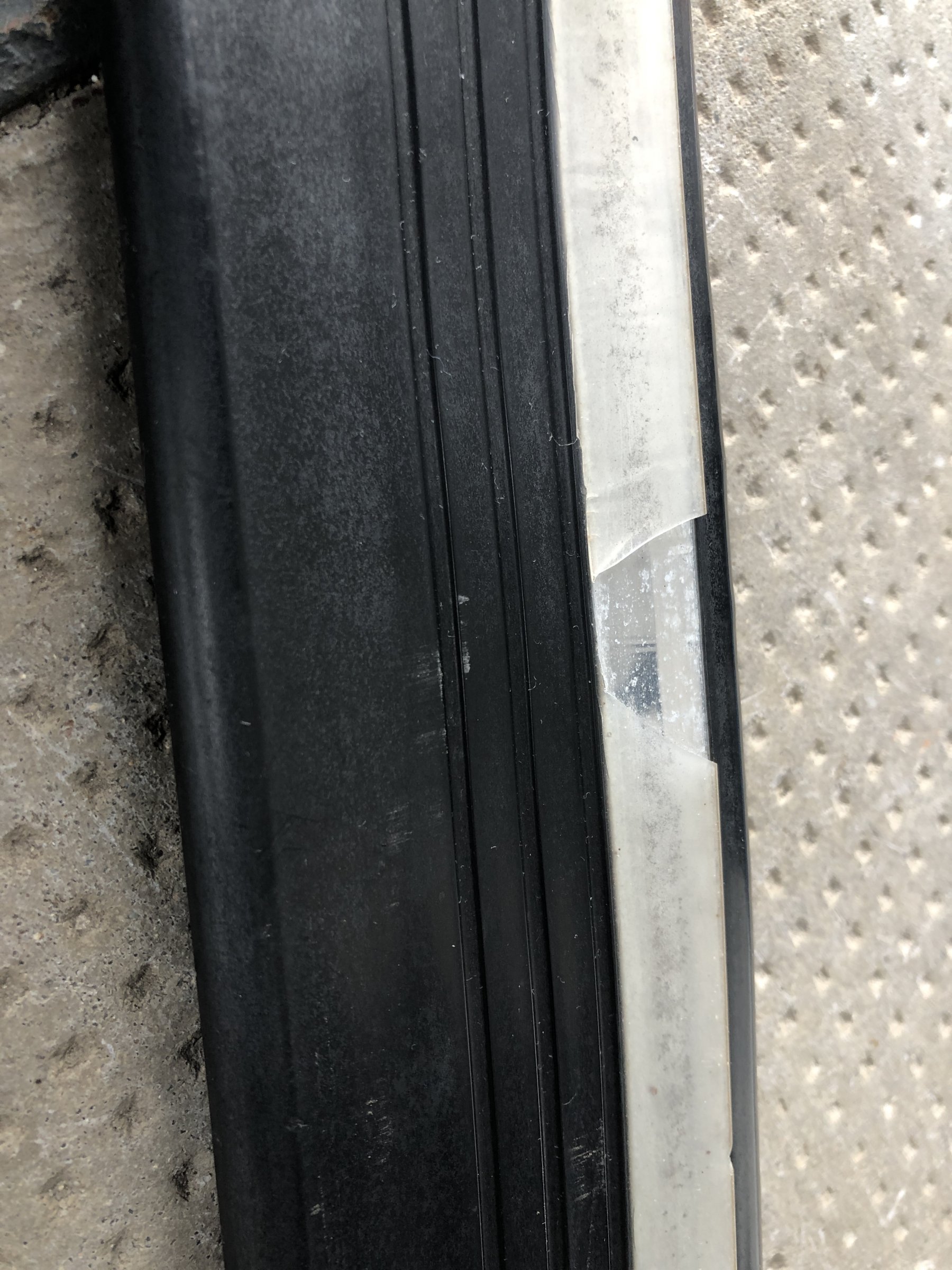

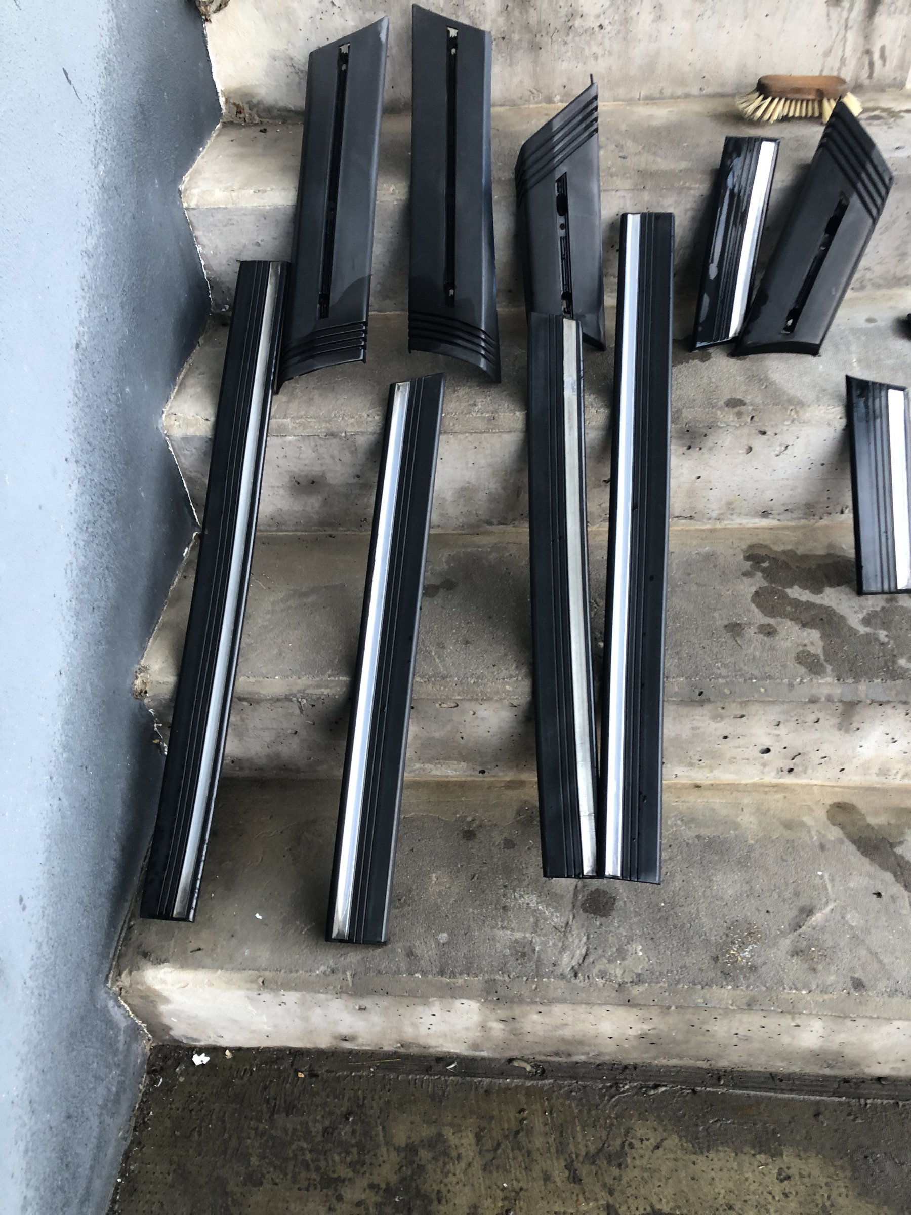

mein 900i wird ja grade beim Karosseriebauer/Lackierer restauriert. Kümmere mich gerade um die angeklebten Gummiteile. Die eingefassten Chromstreifen sind wirklich nicht mehr schön. Hat einer von euch die schon mal gewechselt? Sind die eingeklebt? Kennt jemand eine Bezugsquelle?

Die Chromstreifen die in den Gummiseitenleisten integriert sind kann man nicht aufbereiten. Da muss man die Gummistreifen komplett tauschen. Ich habe noch ein paar schöne auf Lager. Gerne per PN mehr Infos.
Die Chromleisten in den Stoßstangen und deren Seitenteilen kann man durch 3M Leisten ersetzen in exakt der Breite selbstklebend.
