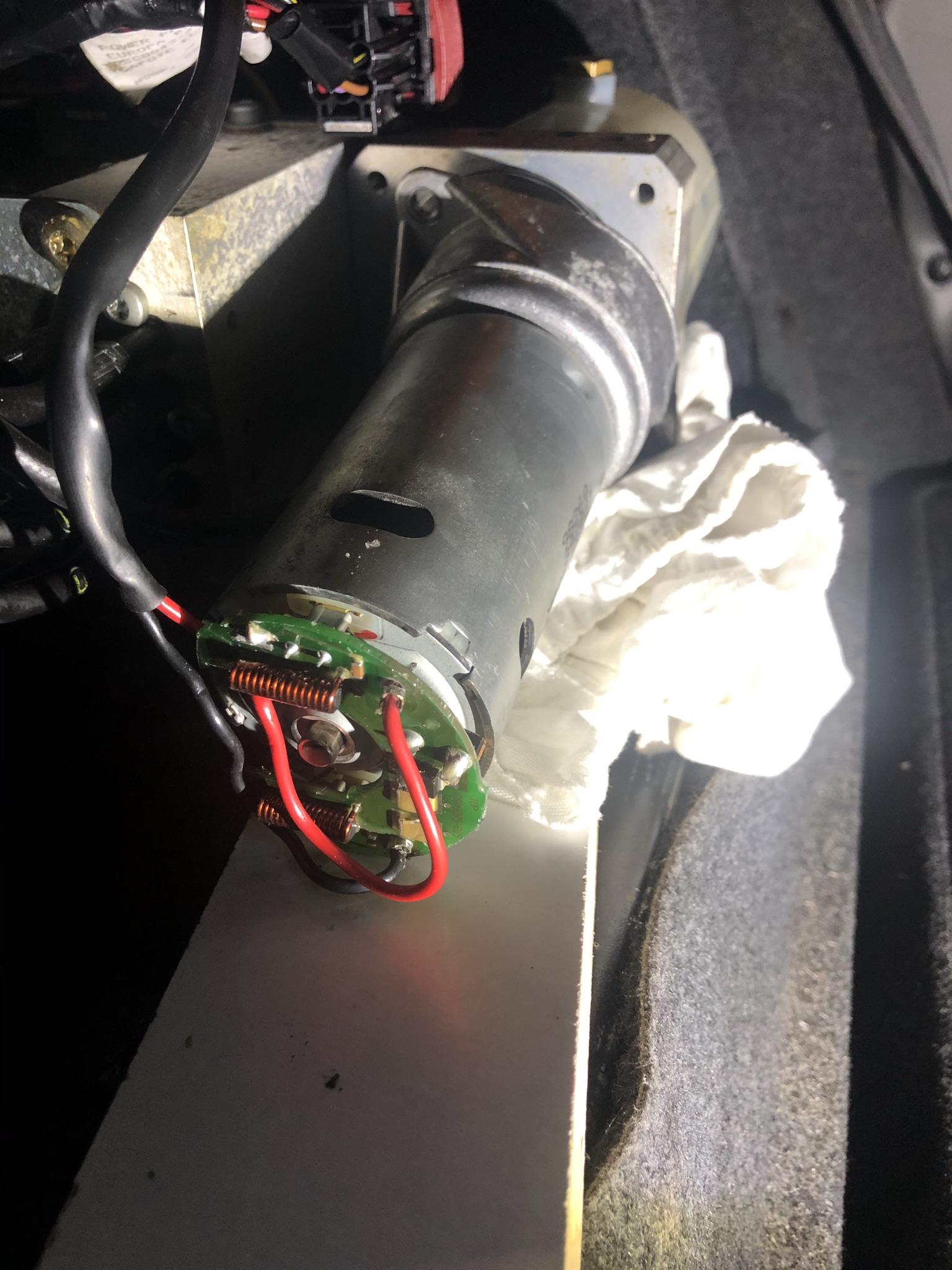

kann jemand vielleicht etwas zur Funktion der Platine auf dem Verdeckmotor beim 9-3 I sagen?
Der Verdeckmotor läuft bei direkt angelegter Spannung an den Motorkontakten einwandfrei.
Wenn ich die Platine aufstecke und Spannung an die Kabelenden an der Platine bringe tut sich nix.
VG
Frank
Auf der Platine sind Entstördrosseln, damit es z.B. im Radio keine Störungen gibt oder auch evtl. in der Bordelektrik/BUS-System. Ich würde mal mit dem Multimeter den Durchgang prüfen, evtl. eine Leiterbahn durchgeschmorrt?
