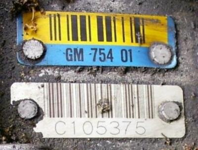

Habe 1 Fünfganggetriebe, das evtl. in meinen 9000tuKat 2.0 M1988 eingebaut werden soll. Nun hätte ich gerne gewußt, ob das Ersatzgetriebe MINDESTENS so lang übersetzt ist, wie das noch verbaute.
Eingebaut ist momentan ein Getriebe (siehe Bild) mit der oberen Plakette (blau) "GM 754 01" und der unteren Plakette (silber) "C 105375"...der Wagen hat bei 3.000rpm nahezu 130km/h, ist also deutlich länger übersetzt als ein 901 mit "langem" Getriebe (3.000rpm =120km/h).

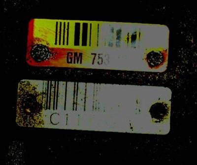

Das Ersatzgetriebe hat oben eine rote Plakette, die Nummer ist auf dem Photo leider nur schlecht zu sehen, muß ich evtl. nochmal gucken fahren:
"GM 753" ist sicher, danach scheint es mir ebenfalls eine "01" zu sein.
Auf der unteren silbernen Plakette steht "C 117633".
Hat jemand eine Auflistung, wann in welchen 9000ern welches Getriebe mit welcher Übersetzung verbaut wurde? Oder kann zumindest wer damit weiterhelfen, ob das Ersatzgetriebe mindestens gleich lang übersetzt ist?

@all: die Nummer des Ersatzgetriebes ist wie vermutet "GM 753 01", ist ja auf dem verwackelten Bild nur zu erahnen.
Wäre super, wenn da jemand eine Info zu hätte! Danke.

Super, danke MIB!!! Nach genau sowas habe ich gesucht!!! Kannst Du mir jetzt noch sagen, welches der Getriebe in der Tabelle im Endeffekt am längsten und welches am kürzesten hinsichtlich der Endgeschwindigkeit ist?
Danke!
Dein Ersatzgetriebe ist kürzer übersetzt.
Das Getriebe mit der kleinsten Zahl in der Spalte 5 (für Gang 5) hat die längste Übersetzung.
Grüsse
JA genau,
der 93er 2,3er Turbo hatte das am längsten übersetzte Getriebe
