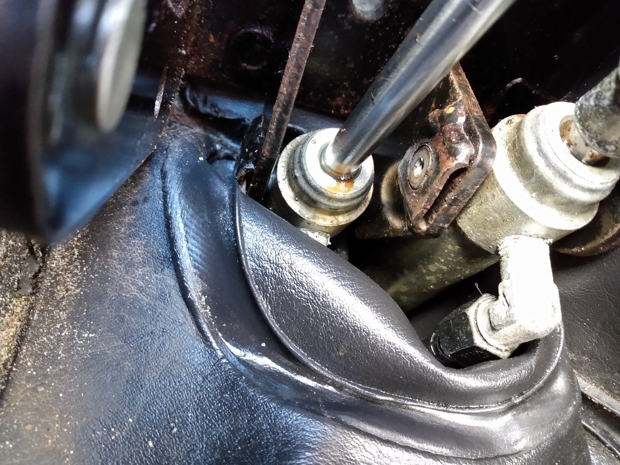

Haltebolzen äusserer Hydraulikzylinder Verdeck
wie bekomme ich den Haltrbolzen des Hydraulikzylinders beim 9-3 I CV heraus nachdem der Federsplint gezogen ist.
Danke!
Freundliche Grüsse
Gunter
Moin Gunter.
Der ist nur noch gesteckt.
WD-40 und mit einer gebogenen Zange versuchen den Bolzen raus zu drücken.
Gruß Uwe

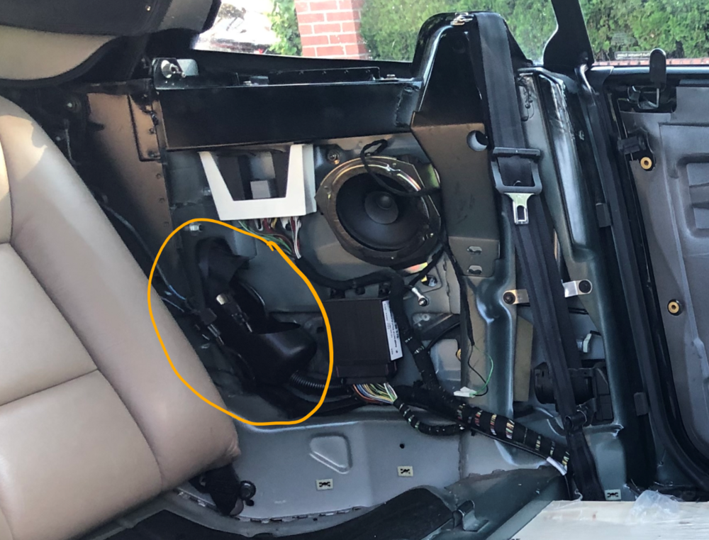

muss man zum Ausbau des äusseren Zylinders nicht die innere Seitenverkleidung ausbauen.
Bei YouTube gibt es ein Video vom Tausch dieses Zylinders in dem sie diese Verkleidung ausbauen.
Danke!
Freundliche Grüsse
Gunter
Danke!
Freundliche Grüsse
Gunter
Das ist der untere Anschlussbereich hinter der Seitenverkleidung
Wenn Du die Seitenverkleidung ausbaust, hebe sie nach dem Lösen aller Pins erst ca 2-2,5 cm nach oben. sonst bricht sehr leicht ein Kunststoff-Führungszapfen in der oberen Auflage ab und dann klapperts anschliessend.
