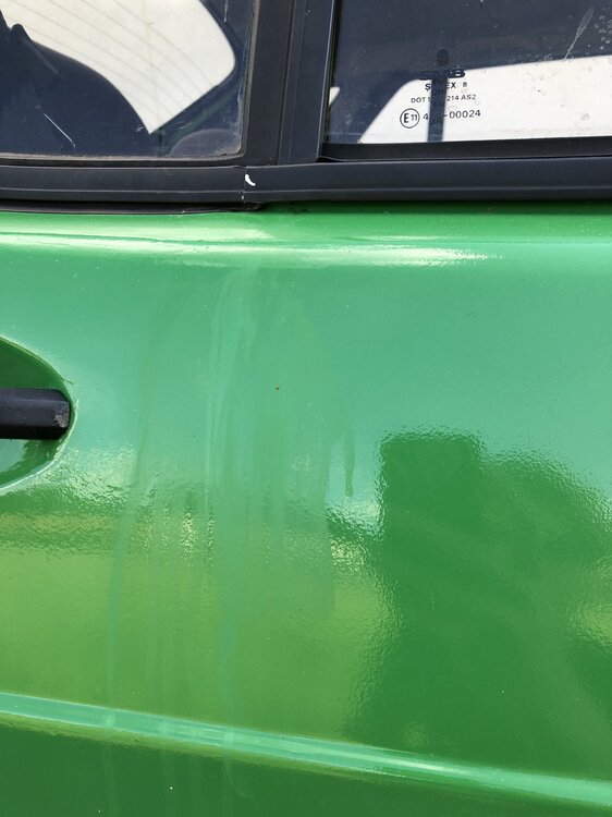

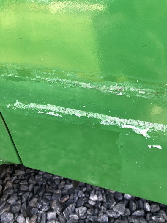

So....ich hatte ja auch etwas meinen Zwang die Lackqualität des Wagens einen Sommer lang zu tolerieren. Aber jetzt steht er seit 2 Wochen beim Lackierer, und ich freu mich drauf...:biggrin:
Jetzt kenne ich den Grund, warum das Lackieren ein Beruf ist, und habe meine Erfahrungen diesbezüglich hiermit gemacht :rolleyes:
