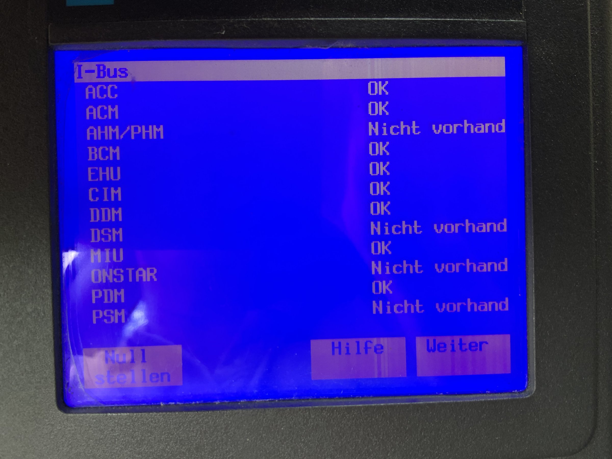

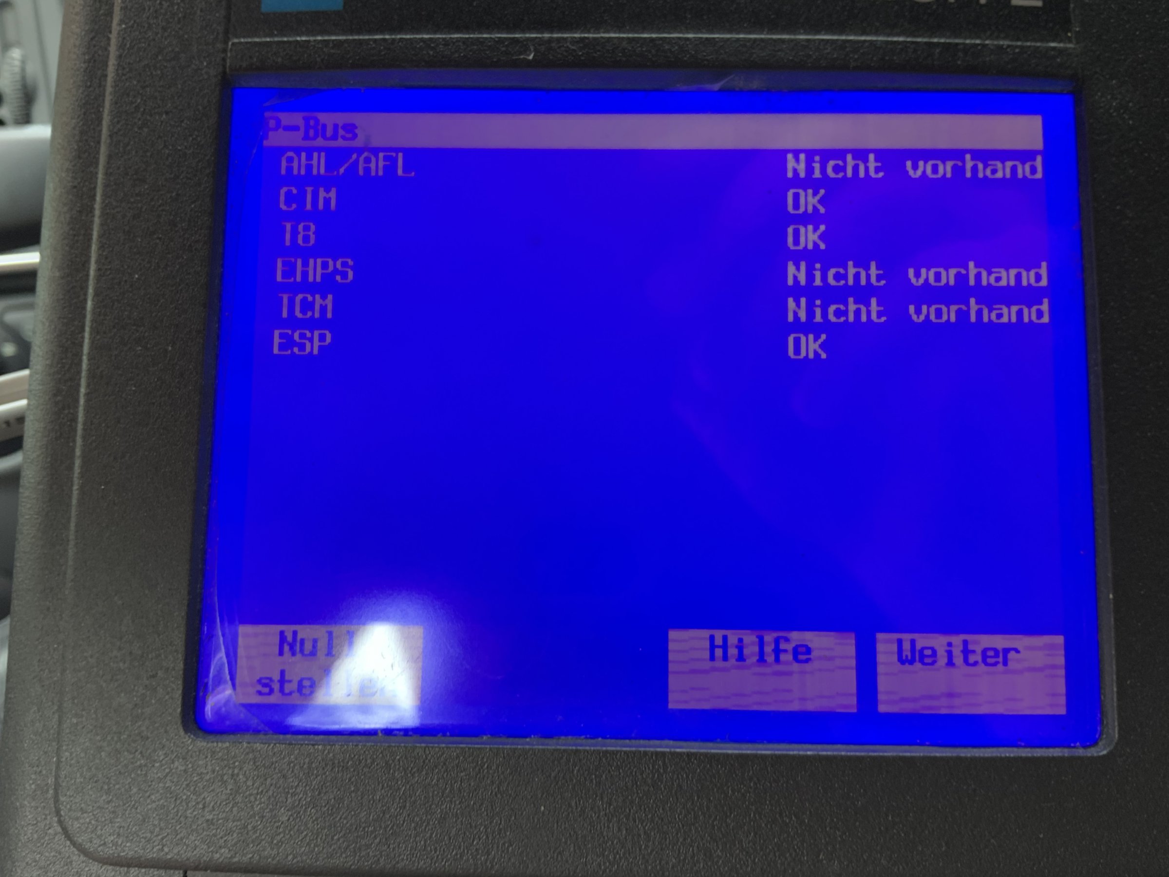

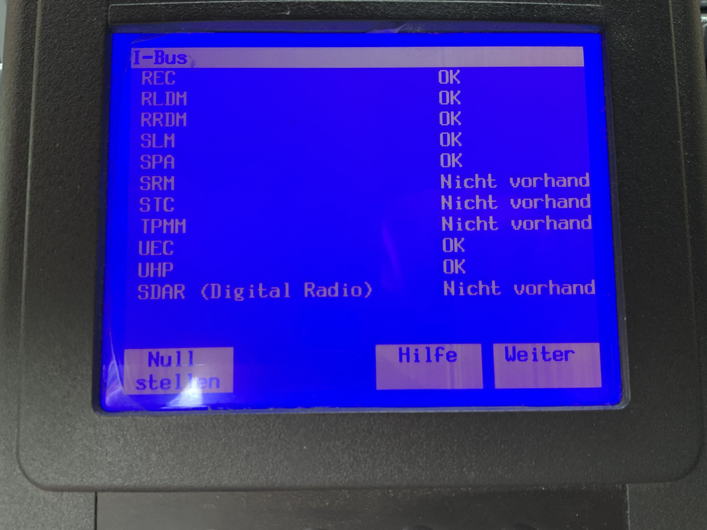

Ich hab vom Tech mal ein paar Bilder gemacht welche Steuergeräte nicht erkannt werden. Ich hoffe es gibt einen kundigen der sich darauf einen Reim machen kann.
Gruß CABD1155-B201-4662-9B44-E5AB5D513CAC.thumb.jpeg.b7b0f59db0586520e064bcc36c968786.jpegBB85718A-BBB3-4AD7-87CD-8728AB5D587D.thumb.jpeg.7b30b611fb0277b2a4acd87e2136d538.jpegC884F651-4A51-4CBF-9D19-48360D32D0BB.thumb.jpeg.d2b5ab8c8848e5e2b1c481e3db36c4de.jpeg
Du wirst um die Prüfung mit dem Multimeter nicht herum kommen.
