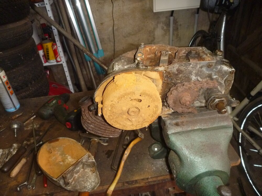

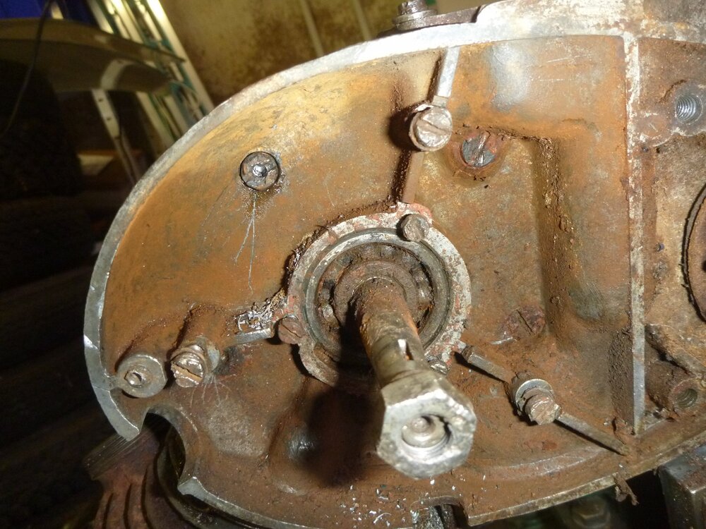

Klar, eine Zylinderkopfschraube ist eine Dehnschraube. Das ist aber ausnahmslos jede andere Schraube auch. Jede Schraube wird immer auf Zug und Dehnung belastet.
Und auf der Schraube muss auch nicht Zylinderkopf draufstehen, um den Schraubenkopf abzureißen, das kann man mit jeder anderen Schraube auch schaffen. Besonders wenn man als Oldtimerschrauber auch mal an etwas "verbrauchterem" Material schraubt. So was z.B.:
[ATTACH]200842[/ATTACH]
[ATTACH]200844[/ATTACH]
