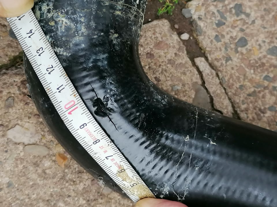

habe den Elch nun fast 15000 km gefahren , was mich immer gestört hatte , starke Vibrationen bei Drehzahlen unter 1400 Umdrehungen , 50 km/h im 4 waren fast unmöglich .
Vor 3 Wochen , wie es ziemlich heiß war , ging er bei 150 auf der Bahn in den Notlauf , hat sich nach 100 km aber selbst repariert :-) kein Qualmen , nix
Fehler ausgelesen : Ladedrucksensor , ausgebaut, gereinigt , lief weiter ohne Fehler .
letzte Woche das gleiche Spiel auf der Autobahn , diesmal ohne Selbstheilung .
Auf die Suche nach der Ursache gemacht und einen geklebten Ladeluftschlauch zwischen LLK und Einlass gefunden .
Schlauch erneuert und der Motor läuft nun auch bei niedrigen Drehzahnen richtig schön leise und ohne Vibrationen :-)211027240_521552402458832_8770409108838640246_n.jpg.df9f8fa5049ed3d76609534797c66af9.jpg
