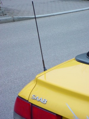

Den Ärger hatte ich auch, dazu das nervige Geräusch des klemmenden Antennenantriebs. Als dann jemand hier nach ner Kurzantenne fragte, hab ich mal gegoogelt und vor lauter Begeisterung gleich eine bestellt.
Ergebnis: klein stark schwarz und nicht von Eduscho sondern von Bosch :-)
Tolle Optik (vor allem zum gelben Lack und schwarzem Dach), guter Empfang dank Vorverstärker und etwas Fummelei beim Einbau.
Martin
Gleiche Antenne im Design Schwarz in Schwarz: http://img309.imageshack.us/my.php?image=cimg00693co.jpg
...muß übrigens in der Waschanlage nicht demontiert werden, da biegsamer Gelenkfuß (erprobt!).
Hi stelo,
hast du zufällig noch die Teilenummer deiner Antenne. Ich war vor einiger Zeit mal bei einem Boschdienst in meiner Nähe und die meinten es gibt keine Antenne die genau paßt und die das Loch richtig abdichtet bzw. richtig abdeckt.
..nur den Typ: BOSCH Kurzstabantenne "Autoflex"
47cm Strahlerlänge
Einbau 0-90°
Waschstraßenfest
bei Conrad.de für 40€

genau!
Die Bestellnummer von Bosch lautet 7 691 270 003.
Und die Abdeckung der Einbauöffnung ist tatsächlich etwas knapp, reicht aber.
