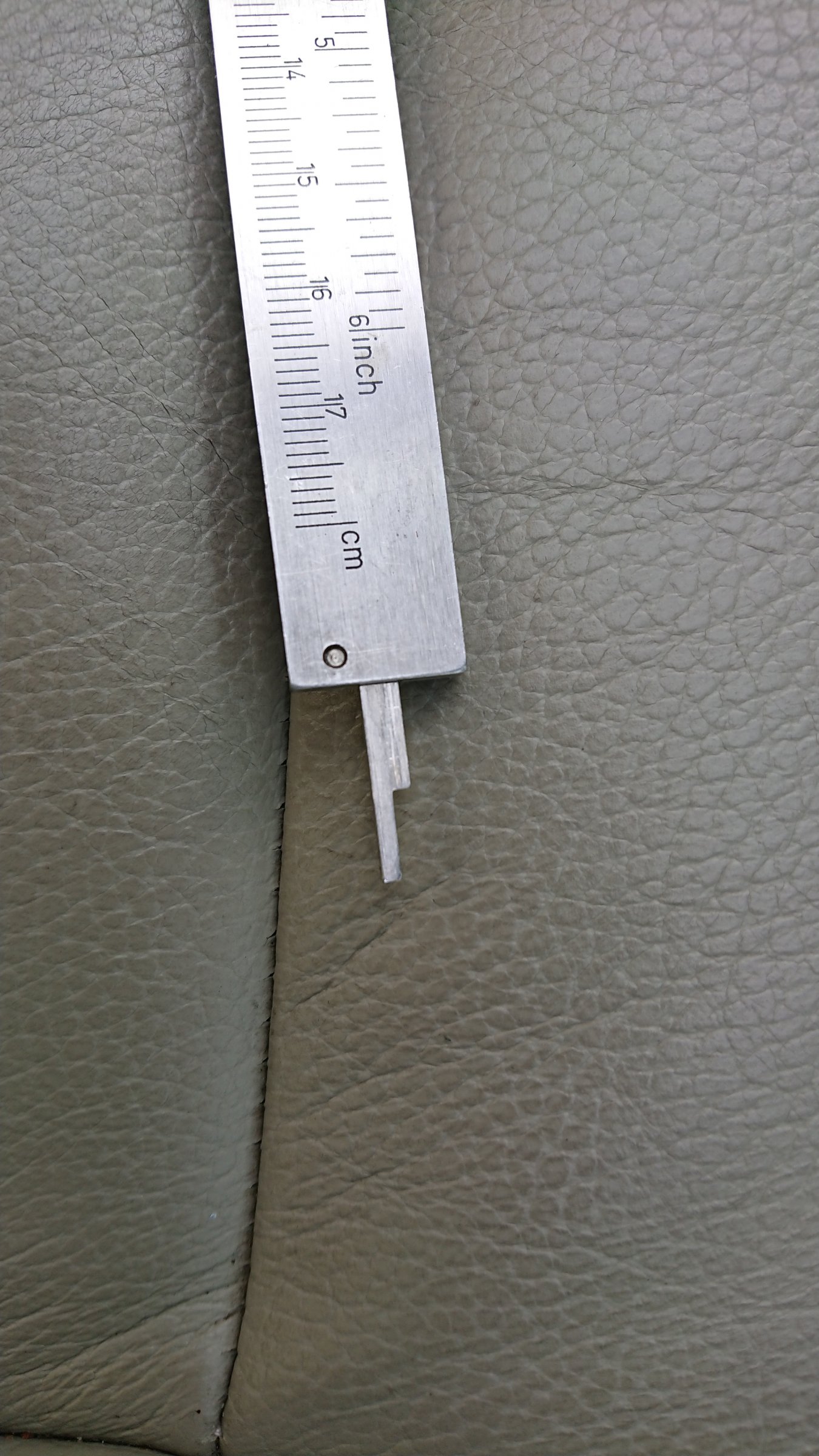

  • Tiefe der Steckung messen (ca. 15mm)
  • Am Schaft anzeichnen

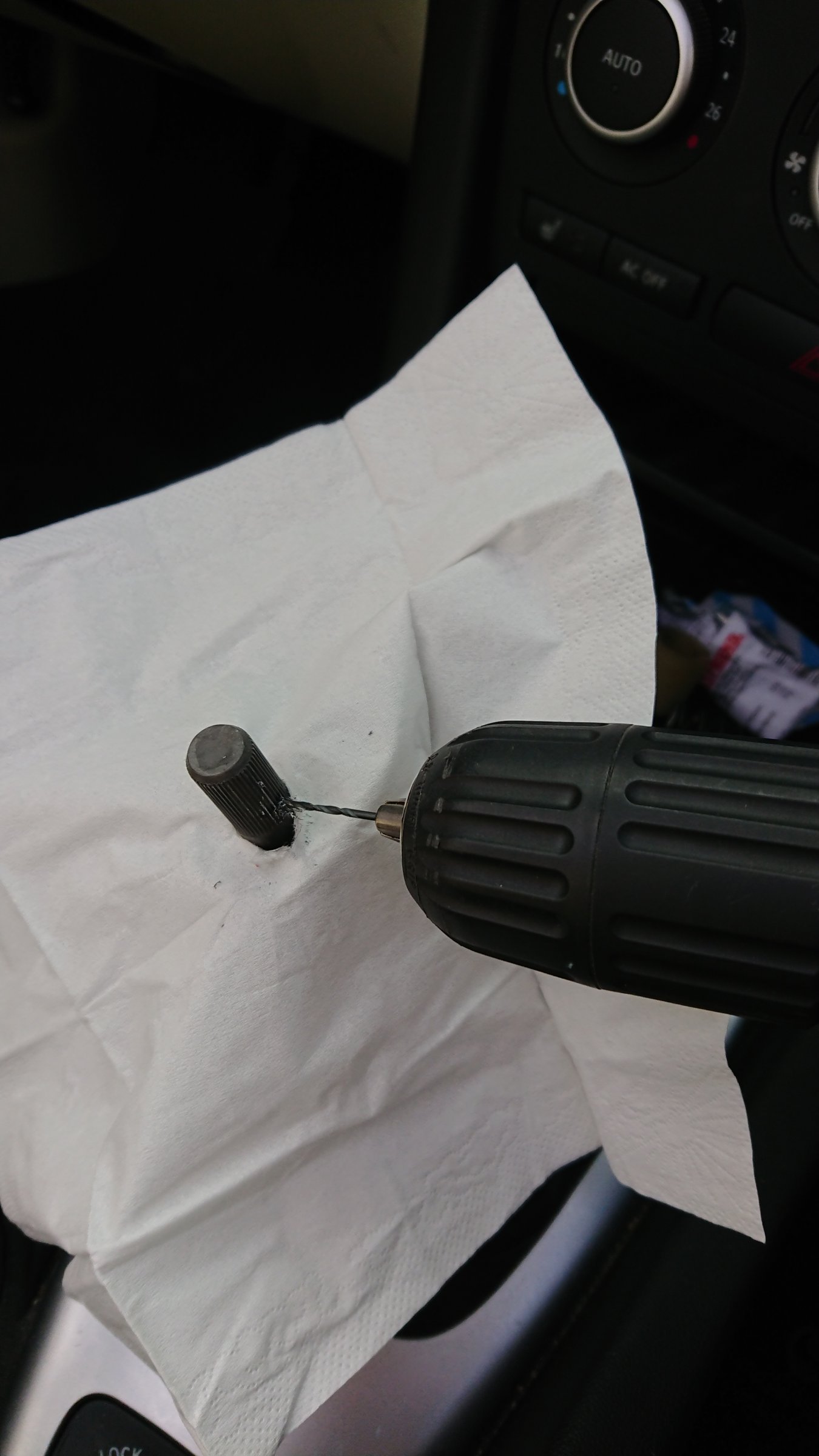

  • Vorsichtig ein Loch in den Schaft bohren (z. B. erst 1,5 dann 3 mm)
  • Bohrspäne absaugen

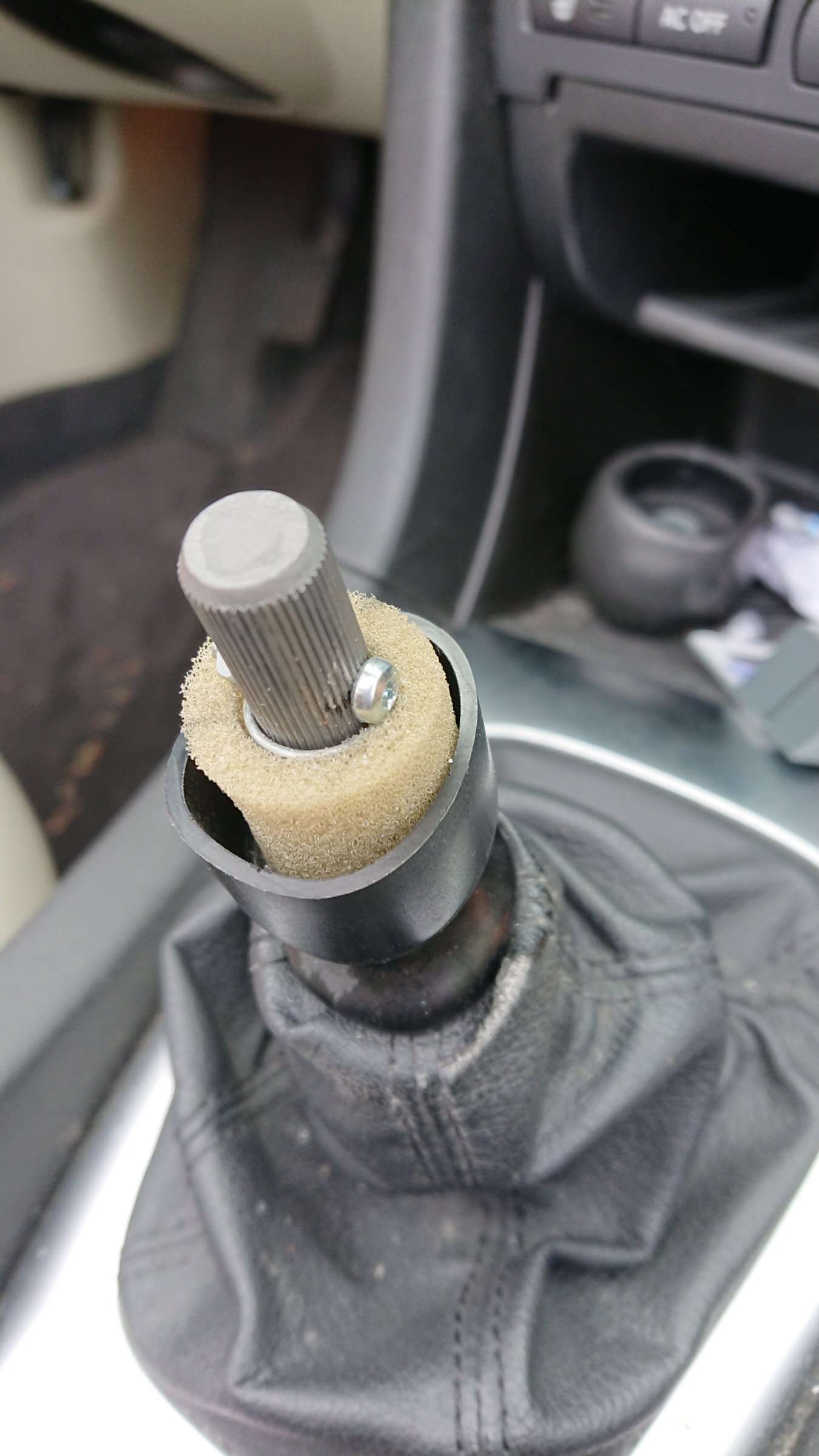

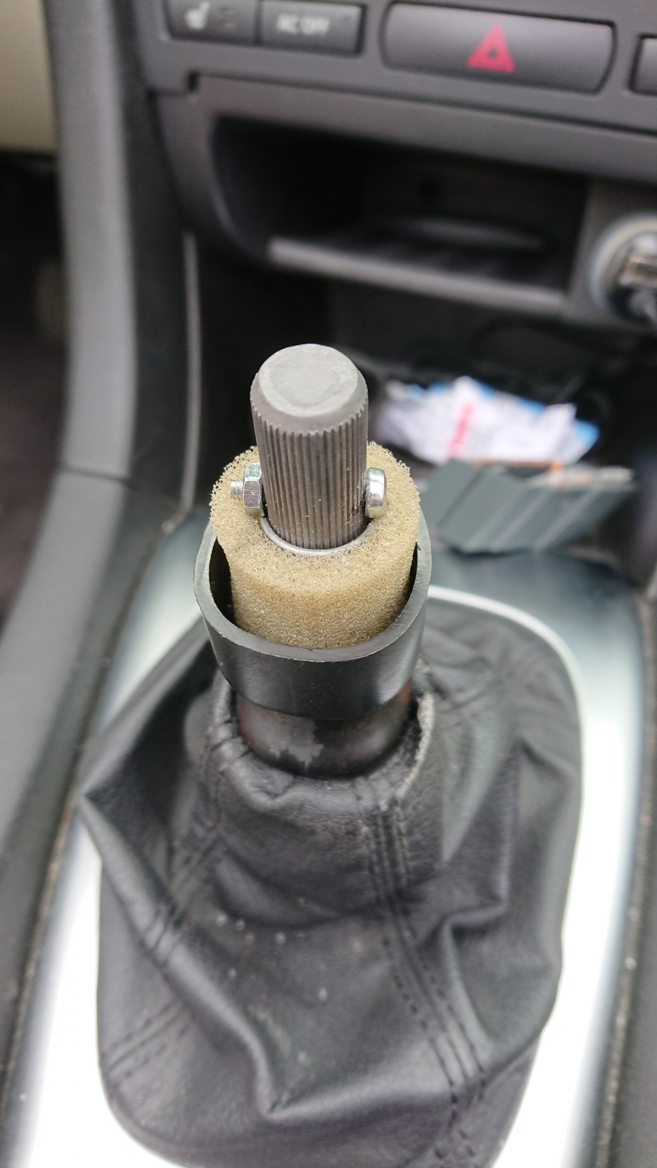

  • M3*15 Schraube durchstecken und kontern
  • Schaltknauf aufsetzen und freuen.
