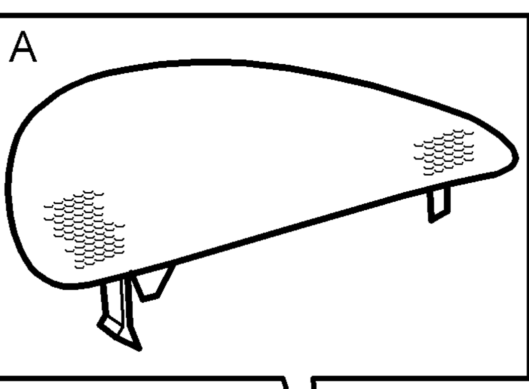

Du musst das Gitter mit einem Kunststoffheber nach oben aushebeln. Es hat links und rechts übliche Kunststoff-Sperrhaken.
[ATTACH=full]202516[/ATTACH]
Gibt es so eine Grafik auch für die Hutablage Abdeckung für die Limo? Kann ungefähr erfühlen wo die clips sind aber ich bekomme die Abdeckung einfach nicht ab und will sie auch nicht zerbrechen.
