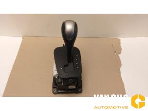

das Einlegen eines Fahrganges ist mit starkem Knatzen im/am Gangwahlhebel/Schaltkulisse verbunden. Hat jemand eine Idee bzw. Vorschlag, wie ich das ohne grossen Aufwand beseitigen kann?

Hallo schimmi1976,
vielen Dank für Deine Antwort, hilft mir leider nicht viel...
Habe ein Automatikgetriebe (wie auf dem Photo)... Will jetzt mal versuchen, die Abdeckung vorsichtig zu entfernen, um dann vielleicht mit Silikonfett Abhilfe zu schaffen. Nochmals vielen Dank und Gruss aus'm Pott!
