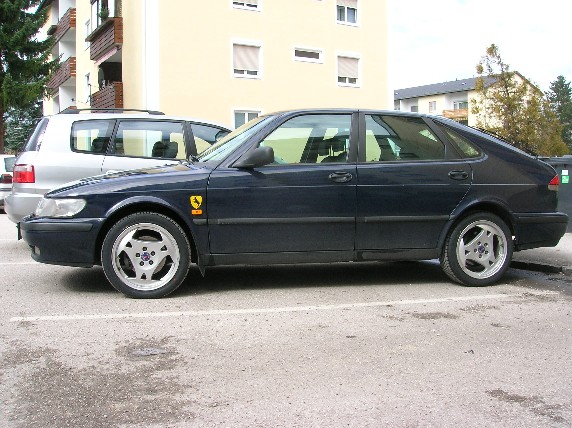

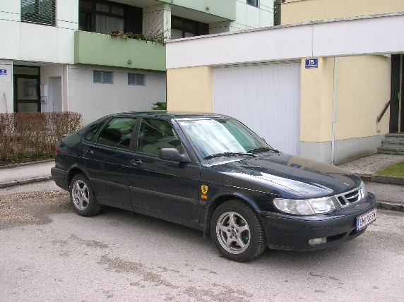

die entscheidung ist gefallen
Morgen!!
Es sind 3-Sporke Alus mit Bridgestone Potenza geworden. (215 45 17)
Preis für gebrauchte Felgen und neue Gummis + Aero-Federn
1000,--
ein Haufen Kohle, aber ich denke es zahlt sich aus.
Grüße aus Gmunden
Philip
PS: Wer braucht noch Warnhinweis-Aufkleber???
Jetzt stell dir das Ganze noch 2cm tiefer vor. Die Aero-Federn liegen noch im Keller.
Freu mich schon, wenn ich mal wo an eine Hebebühne kann.
Grüße Philip
