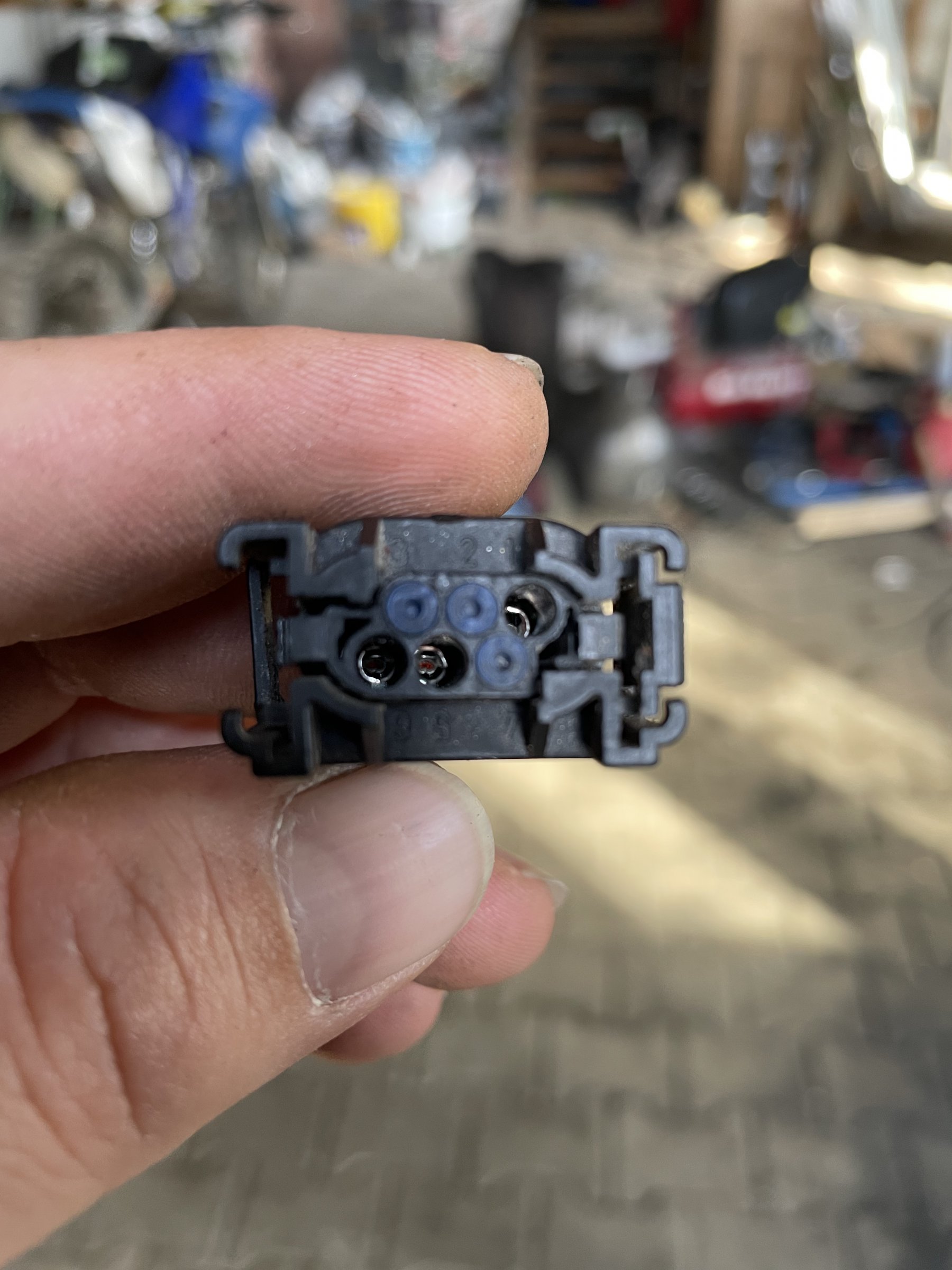

Hallo ich habe bei meine Saab 9-3 2,8 v 6 den Motor gewechselt und hab den Stecker der nivauregulierung vergessen zum abstecken. Gibt es evtl. jemand der weiß wie er eingepinnt werden muss? Die Farben der 3 Kabel wären 2 mal gelb und 1 mal blau. Belegt ist am Stecker Pin 1 ,Pin 5 und Pin 6. Wäre echt dankbar wenn jemand es wüsste!! Vielen Dank im Voraus!

Kannst Du mal ein Foto davon machen?
Wo sitzt der Stecker?
Hast Du Halogen oder Xenon?
Hallo ich hab Xenon. Es ist der höhenstandsmesser vorne links am federbein.

Stift 1: blau/schwarz
Stift 5: gelb
Stift 6: gelb7weiß
Schicke Dir noch etwas dazu..........
