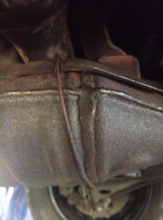

Hitzeschutzblech vom Kat
Habe ich so befästigt .
Hält schon seit Jahren.
Hitzeschutzblech vibriert durch die Eigenresonanz vom Motor. Dann aber auch im Stand und nicht nur während der Fahrt und immer bei bestimmten Motordrehzahlen.
