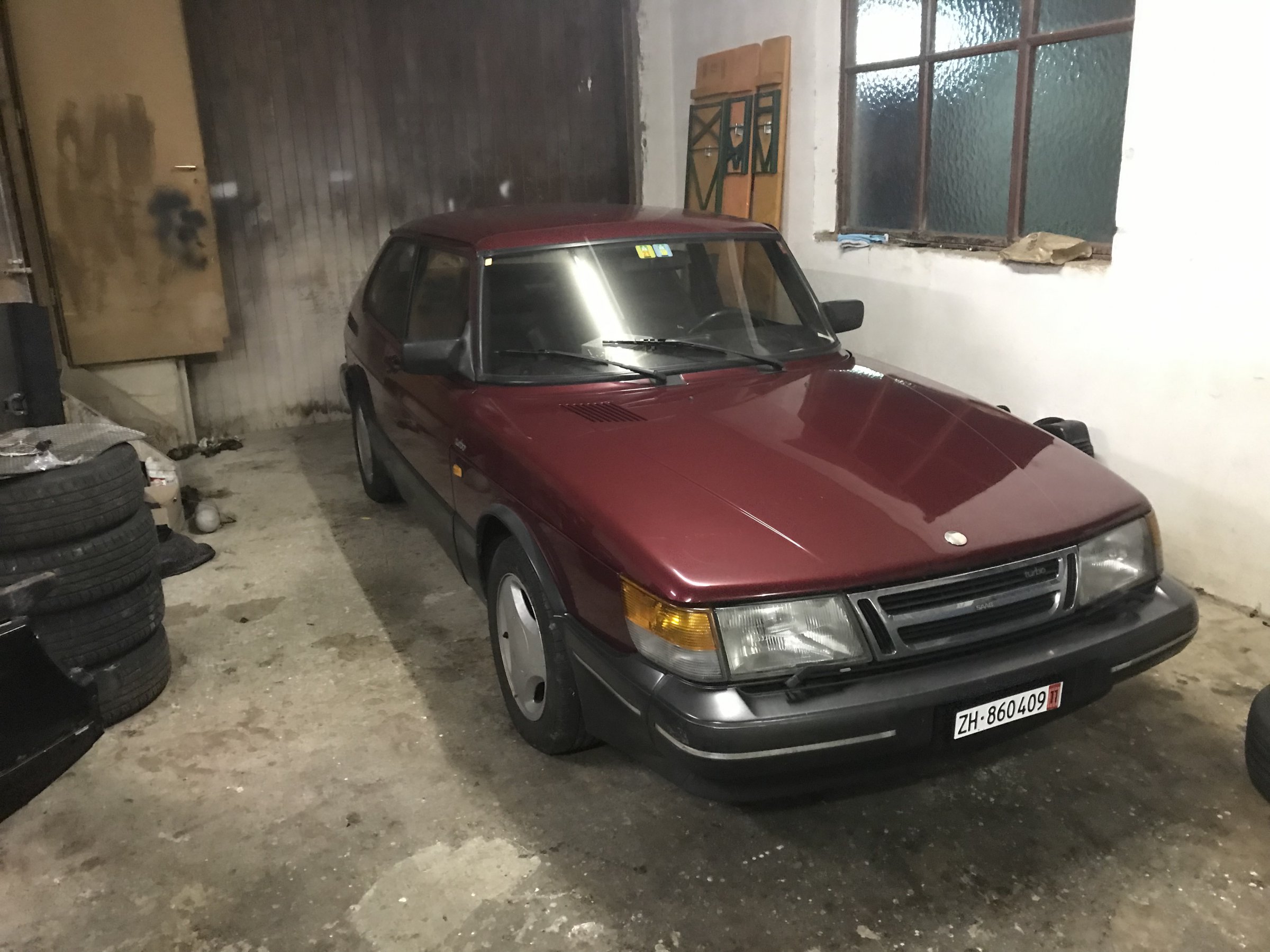

Ich bin ja schon etwas länger dabei, ist jetzt aber der erste Saab, den ich vorstelle.
Mitte Oktober wurde mir leider die Vorfahrt genommen und mein Turbo ist dabei verunfallt und Totalschaden.
Nach längerer Suche bin ich in der Schweiz fündig geworden...
Ruby,
Ein 93er Softturbo Aero in Rubinrot. Innen mit Grauem Leder.
Die Überführung auf eigener Achse und die Verzollung haben perfekt geklappt, habe sogar die Zollgebühren wieder erstattet bekommen (Urprungserklärung im Kaufvertrag).

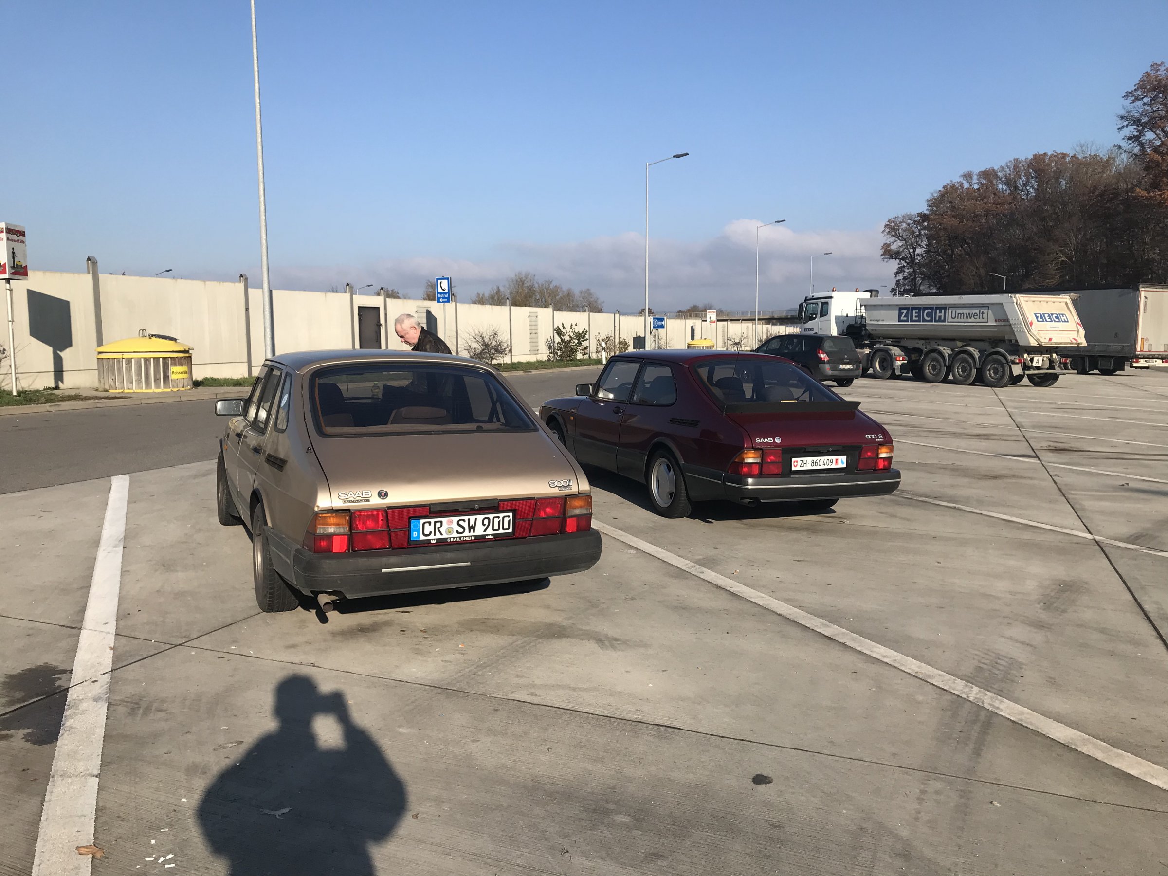

Hier die beiden bei der Rückfahrt mit bestem Wetter.:cool:
Bin auch stolz drauf, dass der Goldene die 700km ohne irgend etwas hinter sich gebracht hat (die Längste Strecke, die er bei mir zurückgelegt hat)
Mein Vater meine sogar er könnte sich an den Saab gewöhnen:biggrin:

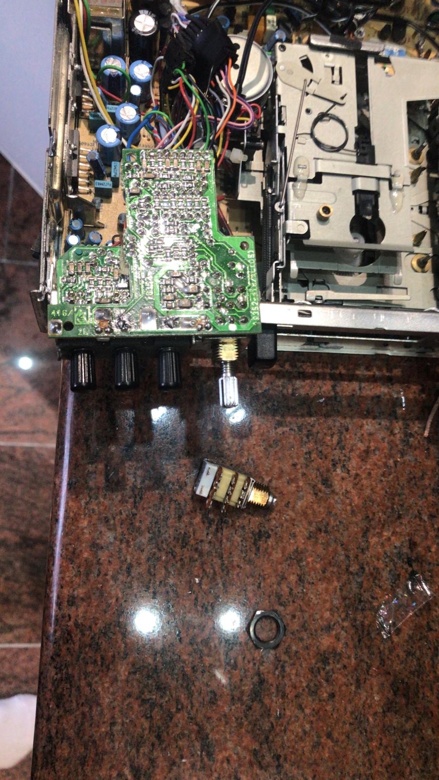

Dann musste ich das Nyköping II aus dem Unfallauto reparieren. Da bin ich beim Aufprall vom Lenkrad abgerutscht und habe auf den Lautstärkeknopf geschlagen:rolleyes:
Der war natürlich verbogen und beim gradebiegen ist er abgebrochen.
Zum glück hab ich ein paar Teilespender und konnte da den Regler auslöten und im Nyköping einlöten.
Mit passendem Rahmen eingebaut und alles geht prima:top:
