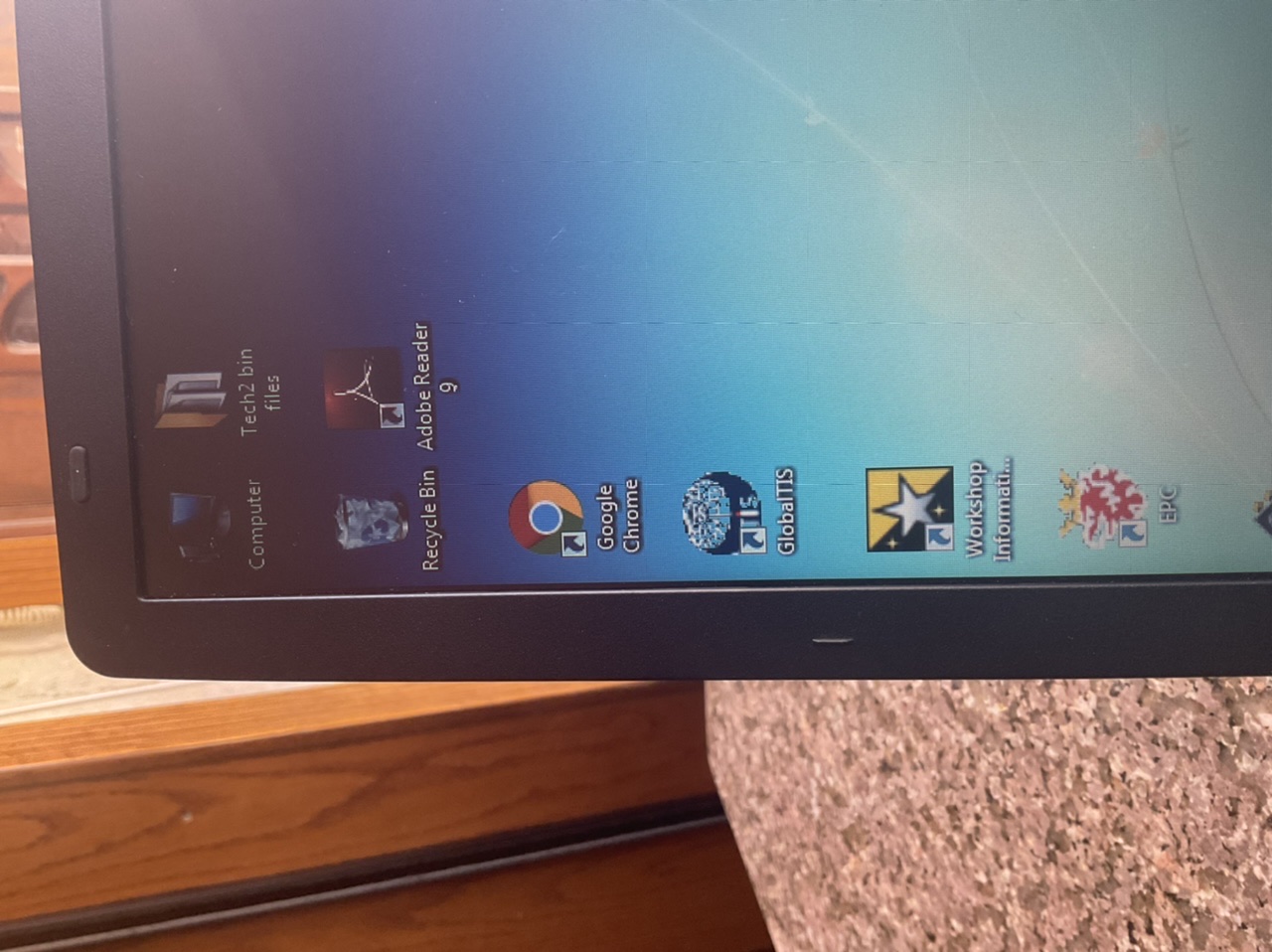

So Leute, Laptop ist installiert. Zum Test haben wir gleich noch das Update auf das Klimasystem in meinem 9-5 gemacht. Offensichtlich ist die Updatemöglichkeit für Getriebe, Motor und Klimaanlage selbst bei den Fachhändlern unbekannt. Über das GlobalTIS - ECU Programmierung lässt sich einfach feststellen,welche Versionen im Fahrzeug sind und welche Updates es gibt. Alle Daten liegen auf meinem Rechner lokal.
Habe auch noch die Software zum Beschreiben der Datenkarten für das Tech2 einschliesslich der bin-files bekommen. Ganz einfach - Karte rein und Beschreinen lassen.
Bin jetzt super ausgestattet und mein Auto ist softwaremässig auf den neuesten Stand.
