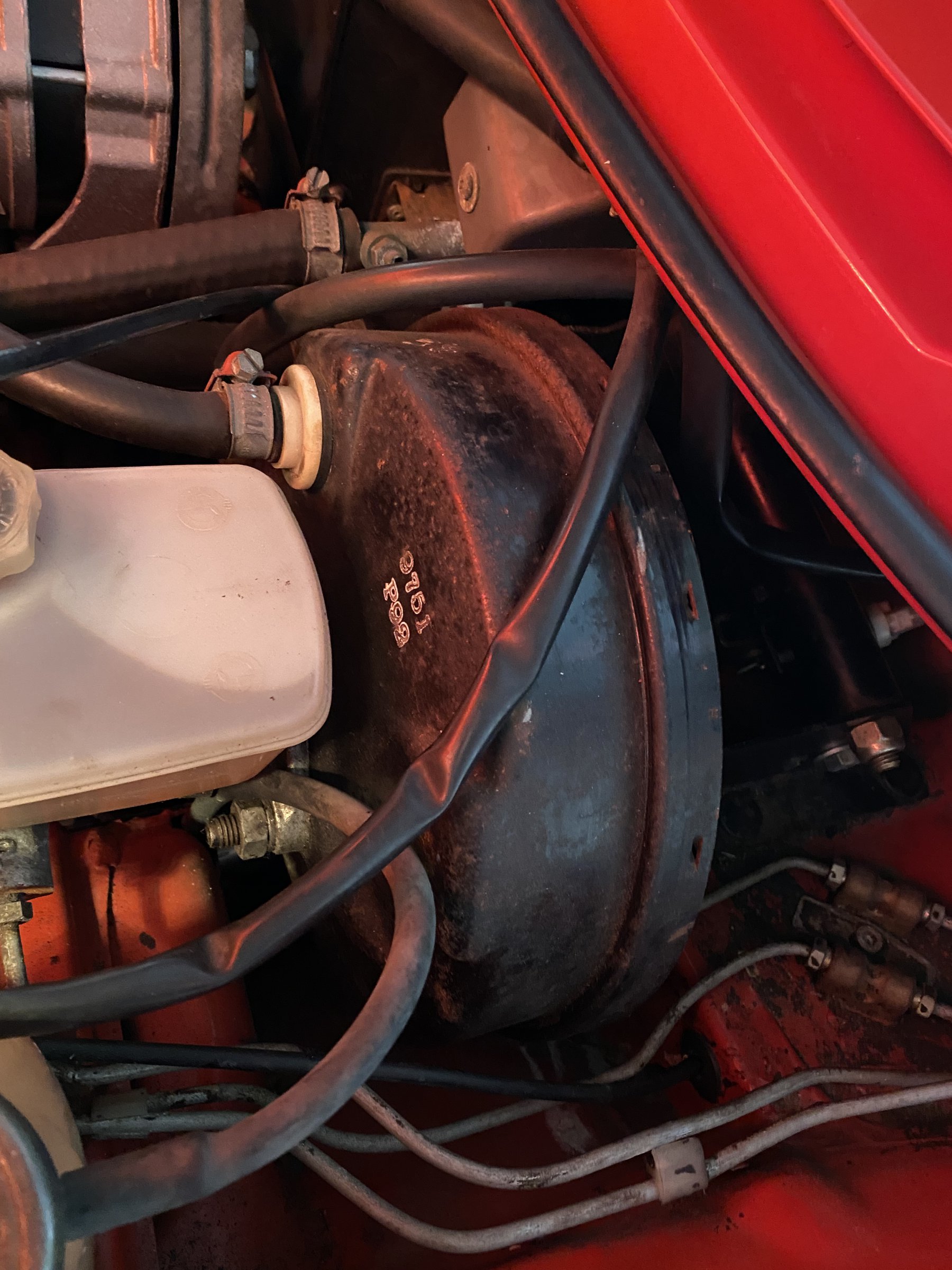

Das am Krümmer ist gewinkelt - ist das auch ein Ventil? Das am Bremskraftverstärker ist gerade. Ich hänge mal ein Bild an.
Hi,
so eins wie auf dem Bild müsste ich noch haben. Wobei ich nicht weiß, ob die Durchmesser alle gleich sind. Ich schaue nachher mal nach. Am Krümmer das wird wohl kein Rückschlagventil sein. Ich denke nur das im BKV.
Wenn du einen anderen BKV besorgst, kannst du ja eventuell das von deinem jetzigen benutzen.

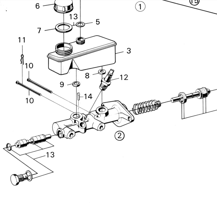

Also, es sieht jetzt so aus, dass es sich mit ziemlich großer Wahrscheinlichkeit um den HBZ handelt, der ursächlich ist. Unterdruck ist da, der Bremskraftverstärker funktioniert. Der Kolben kommt aus dem HBZ recht langsam zurück. Nach dem Teilekatalog passt der HBZ mit der Nummer 8931875, dem bestellten allerdings fehlt der Anschluß für den Druckschalter - was nun? Den mit dem Anschluß (siehe Bild) kann ich nirgends finden, ebenso eine andere Teilenummer nicht. Kann mir da einer von euch helfen?
Brauchst Du denn wirklich einen neuen HBZ? Vielleicht ist der alte ja noch reparierbar?
Falls Du dich tatsächlich für einen neuen HBZ entscheidest, werfe den alten bitte keinesfalls weg! Ich bin auf der Suche nach einem Kolbensatz für den 19mm-ATE. Möglicherweise könnte dein jetziger HBZ, wenn Du ihn nicht mehr haben willst, ein Spender sein.
Das werden wir versuchen. Leider habe ich die Dichtungen dafür auch nicht finden können. Die Reparatursätze bei den üblichen verdächtigen sind für die neueren. Aber erstmal schauen, vielleicht ist es mit reinigen getan.
