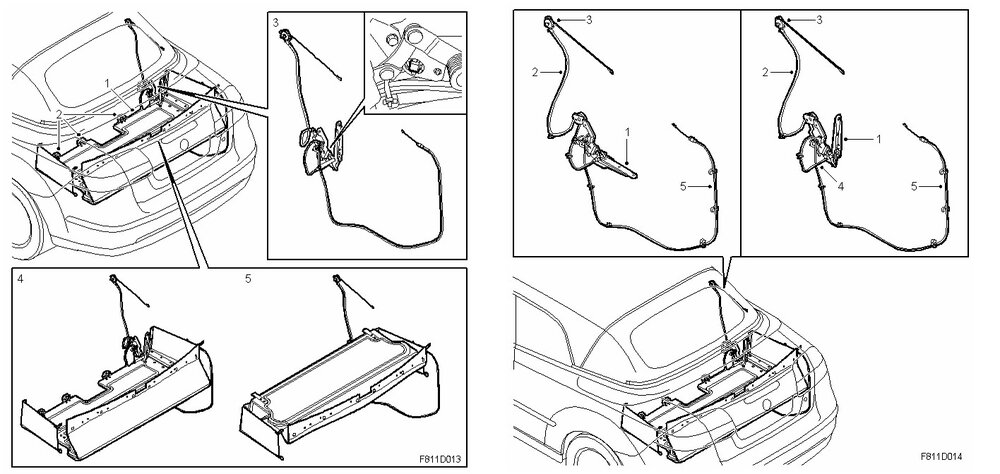

Nun das eigentliche Problem! Der Vedeckkasten wird bei geschlossenem Verdeck nicht mehr hochgezogen also hängt immer lose im Kofferaum ist schon ein paar Jahre so! Es ist mir mal beim Öffnen unter einem lauten Knall ein Seilzug gerissen. Gemäss dem Mitarbeiter des Autohauses sei ein Motor für den Verdeckkasten nötig, welcher als Ersatzteil nicht lieferbar wäre. Nun wurde ich mal selber aktiv und bin der Meinung in der beigefügten EPC pdf.Teileliste ist das Position 30 Teile Nr. 12 833 572!
Hat jemand von Saabkundigen eine Idee, wo man dieses Teil bekommt.

ein Motor für den "Besteckkasten" ? der hat doch gar keinen Motor !:smile:
imho. wird der über einen Baudenzug durch das Verdeck hochgezogen. Auf dem bezeichnetet Teil sitzt meiner Meinung nach kein Motor.
Da wird wahrscheinlich nur der Baudenzug gerrissen oder ausgehakt sein.(Dieser Haken könnte sich im ungünstigen Fall auch aushaken.)
Jepp und knallt ganz schön wenn der Deckel runterschlägt.

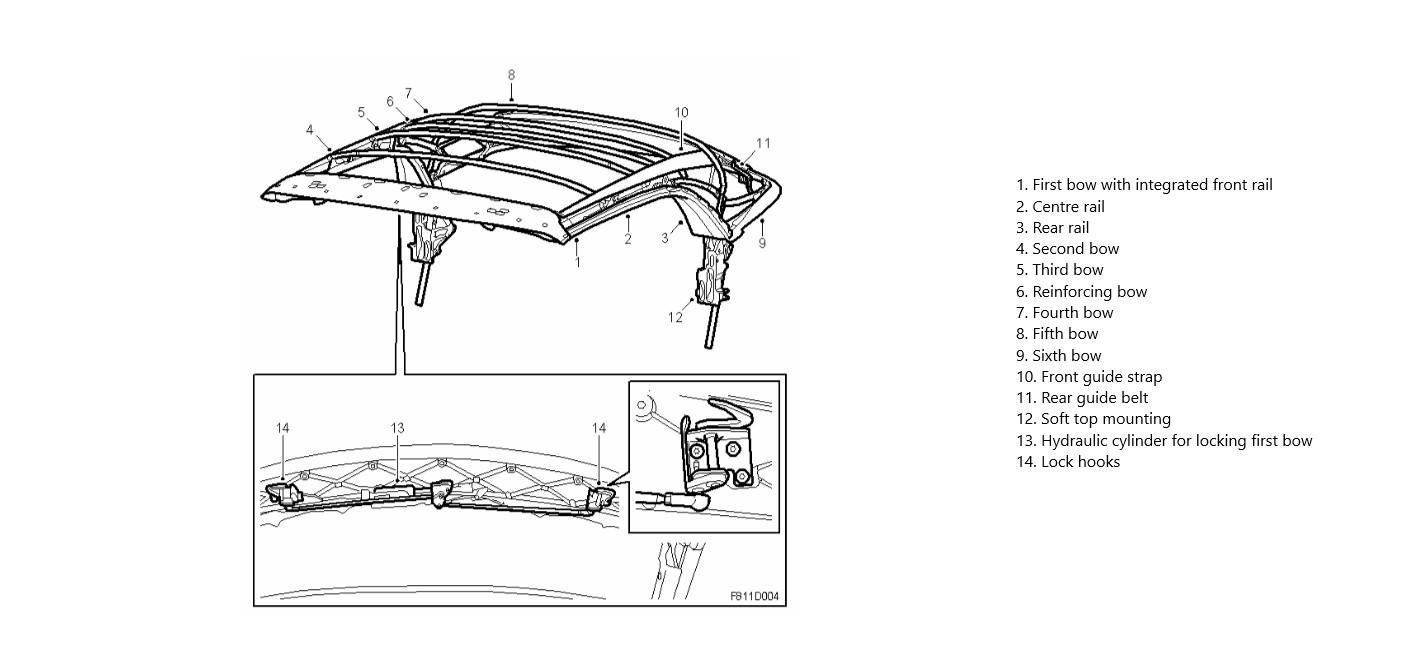

Im ersten Sprigel sitzt ein Hydraulikzylinder (Pos.13 )der dort undicht zu sein scheint.
Er bedient die Verrieglunghaken,die in den Scheibenrahmen greifen.
Nach meiner Erfahrung bindet das Hydrauliköl wohl Wasser und wird mit den Jahren so dünnflüssig das die Zylinder nicht mehr dicht halten können.
Habe einige Firmen angeschrieben, die sich aber leider zum hygroskopischen Verhalten ihrer Produkte nur sehr diffus äussern. Daher mutmaße ich das mal.
Worin liegt der Sinn, den Motor zu tauschen wenn es vorne leckt ?
Ein Austausch der Hydraulikflüssigkeit wäre hier sinnvoll. Ich habe bei mir mit Pentosin CHF202 "gespült" ( Flüssigkeitbehälter 3 mal geleert und neu befüllt.)
Bislang ist bei mir Ruhe. ( Es hat vielleicht eine philosophischen Ansatz, aber ich habe meine Nerven mit 20 ml LecWec beruhigt und bislang ist es dicht.)
Und die Pumpe ist auch wesentlich leiser geworden.
