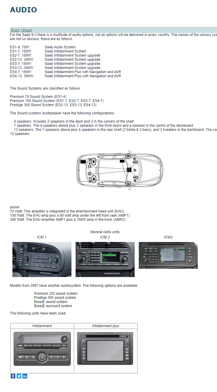

Hallo an alle! Kann mir irgendjemand Informationen über die Spezifikationen bzw. die verbauten Lautsprecher bei dem Mediasystem ES4-SS3 Audiosystem 300 W mit DVD Navi mitteilen? Auto ist ein 2,0t Biopower Cab. Aero MY 09.
Habe das Cabrio vor kurzem in der Schweiz erworben und möchte das System wechseln. bei meinem Letztem hatte ich ein Alpine verbaut. Allerdings komplett mit neuem Verstärker und auch teilweise LS Tausch. Der war ein Linear mit 150 W. Bei meinem jetzigen ist der Klang aber durchaus in Ordnung. D.h. ich möchte eigentlich nur die Head Unit tauschen. Irgenwelche Ideen? Vielen Dank und Gruss an alle Freunde des gepflegten Fahrens-
War auch grad damit befasst meine Audiogeschichte etwas zu boosten.Bin bei unseren niederländischen Nachbarn auf folgends Chart gestossen.Vieleicht hilft es.
Vielen Dank, hilft mir weiter.
