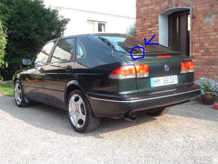

Bin noch nicht mal zum Leckstopfen gekommen, jetzt habe ich schon wieder ein weiteres Problem:
Der Heckscheibenwischer scheint keinen Halt mehr auf der Achse zu haben. Er fällt immer links von der Scheibe. Wie löst man den ab oder zieht ihn an?

Hallo zusammen!
@ Philipp1
Ganz einfach. Du musst nur den "Deckel" (Siehe Bild) am Ende des Wischerarms hochklappen und die Mutter die du da drunter siehst wieder festziehen. Die löst sich schon mal wenn der Wagen in die Jahre gekommen ist
Hallo zusammen!
@ Philipp1
jo, kann ich so bestätigen.. hatte ich mal beim Frontwischer auf der Autobahn das Problem.. das wurde wie beschrieben gelöst ;)
Danke schön
Das hat gut geklappt.
TIP: wenn man den Engländer genug gross Einstellt kann man das Deckelchen sehr leicht anheben, geht von hand fast nicht.
