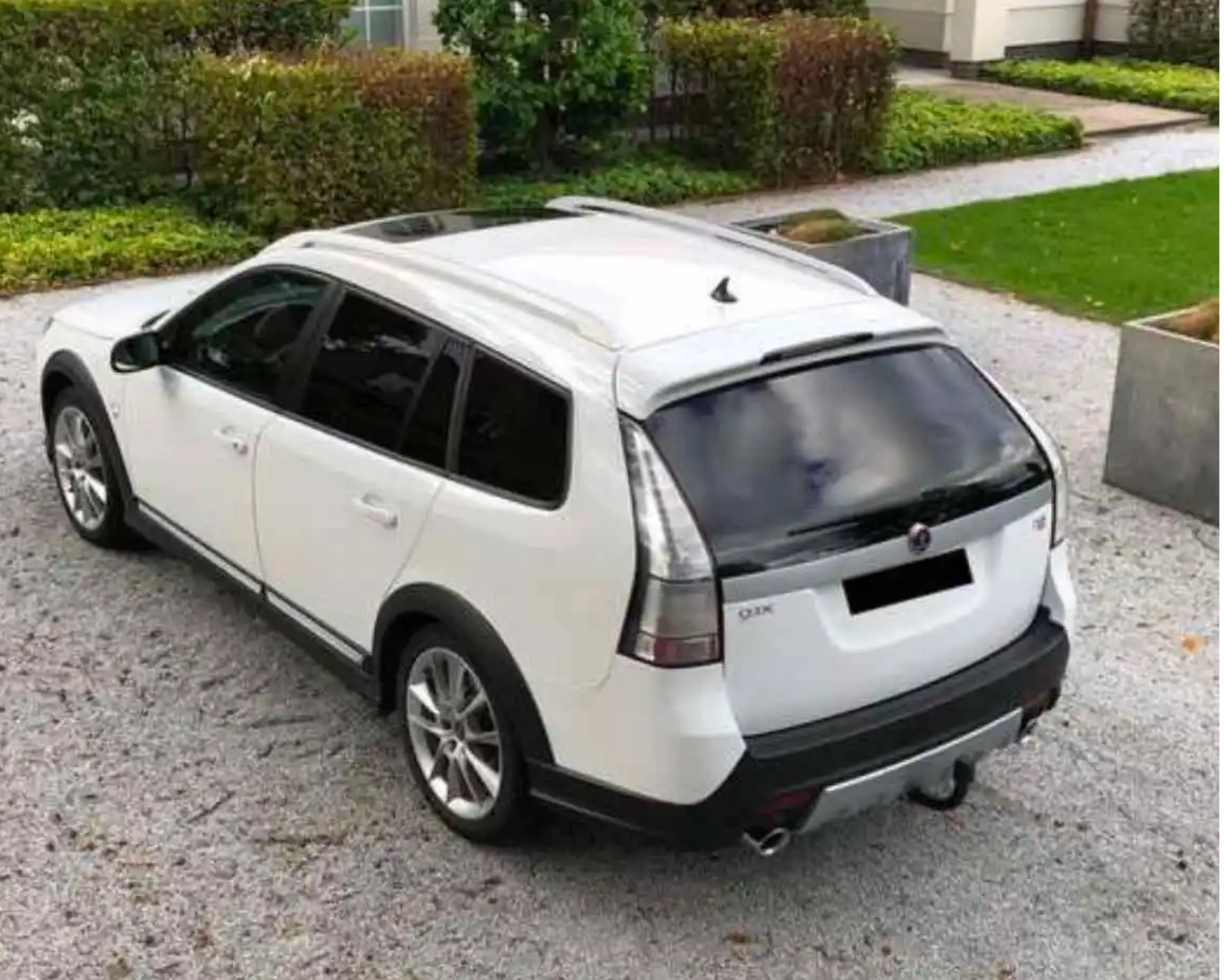

Hallo der 93 XWD 2.0 Turbo ,mit den Kunststoffradabdeckungen welche Reifen darf man da fahren ,habe die Papiere noch nicht
Gruss Stefan

Ich meinte so einen
Ein 9-3X also mit 17" Felgen.
Wenn Du das in die Suche eingibst, wirst Du schnell fündig.
